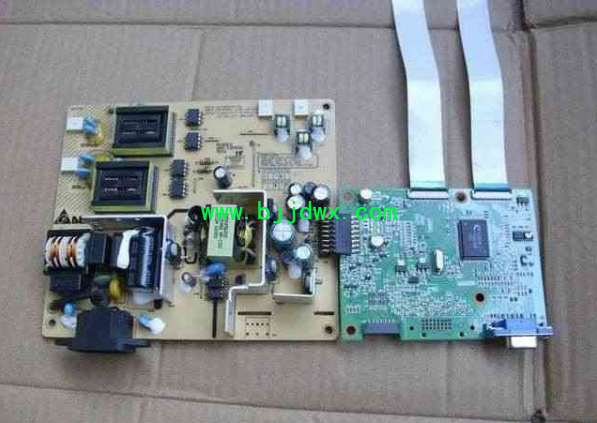

  接到显示器,以维修经验,为电源板故障,主板上有短路。于是拆机,下图为电源板及驱动板。
优派VA1912WB电源板及驱动板,驱动板为双屏线
  目测,无电容爆包,断开驱动板,接电测电源板5V,12V为5.1V和13.4V正常,因为没有代换,所以一时无法确定是电源板问题还是驱动板问题。这时,我用可调电源(修笔记本专用的)调到5V,红表笔接到驱动板的5V供电,黑表笔接地,开关指示灯也在不停闪,说明问题在驱动板上。由于此驱动板是双屏线,独特型,无法用乐华等通用板代换,所以必须考虑修复。

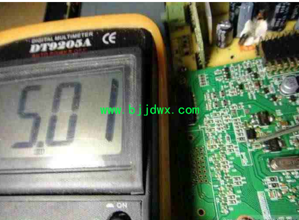

B240A肖特基二极管测量为5.01V

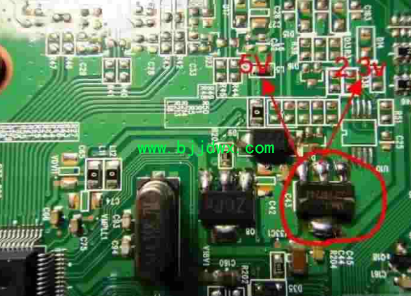

1117三端稳压管输入和输出端测量
  当测到1117三端稳压时,输入5V,输出2.3V总感觉不对,此时测量ZCP有2.03V,也感觉不对,它应该是1.8V才对。用手摸了下主芯片及所有管子,无异常。查了下论坛及度娘,有位朋友说是“B240A肖特基二极管”损坏,不开机,兴奋之余赶紧拿风枪换之,故障依旧。

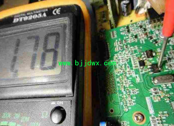

  到底是什么原因呢?想了一会儿,三端稳压进5V,而出2.3V,会不会就是1117本身问题呀?于是,在废旧主板上拆了一片1117装上,开关指示灯不闪了,呵呵,赶快开机,不开机,再测量1117的输出端为1.8V,嗯?难道不对,再在废驱动板上找了片1117装上,通电测量,呵呵3.3V终于出来了,ZCP的输出端也变成了1.78V,开机,OK,复修成功。
ZCP输出端测量为1.78V

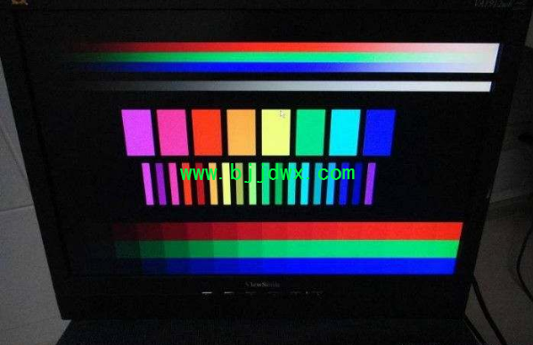

  拷机半小时,无问题,交货!
优派VA1912WB修复成功,烤机之中……
  总结:优派VA1912WB由于驱动板上1117三端稳压管自身不良,不稳定,导致输入5V,而输出偏高,而使驱动板保护,无法开机。
