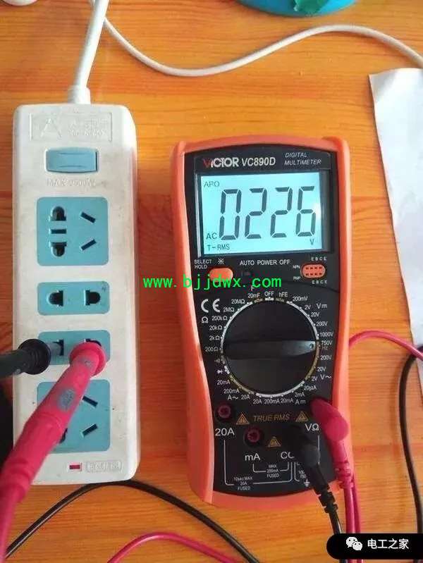

第三个方面是照明灯的电压不稳定造成的照明灯一会亮一会灭:
假如照明回路中的电压不稳定,电压波动较大的话,也会造成灯出现一会亮一会灭的情况,这种情况在用电负荷较为集中的时间经常出线;
照明灯的电压不稳定造成的照明灯一会亮一会灭的解决办法:通电以后,我们可以使用万用表来测量一下照明回路的电压,照明电压的正常波动范围是220V+7%,220V-10%,看看我们测量出来的电压是否在这个电压正常的波动范围内;
假如照明电压波动范围超过了电压正常的范围,就会出现了灯一会亮一会灭,此时我们可以拨打国家电网的维修电话因为入户电压我们自己是无法调整的。
