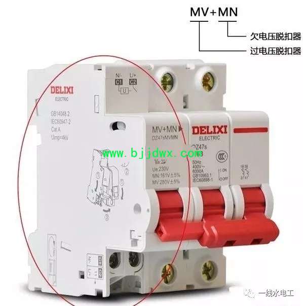

停电就停电,偏偏还要跳闸。以至于每次来电了都不知道——日常在家还能盯着点,要是出个差什么的,家里停电后不能自动恢复供电,冰箱里的东西岂不是全化了?
之所以会发生这种情况,是因为配电箱里有一个小物件,它叫做“过欠压脱扣器”。
先来看看它长啥样?
它和漏电保护器的外观非常非常像,以至于很多普通用户以为它只是个漏电,却不知道自己家其实安装了过欠压脱扣器——上图中红圈部分,就是过欠压脱扣器的附件。
过欠压脱扣器的作用,就是为电路提供“过压”(电压过高)和“欠压”(电压过低)保护,保护方式就是切断电源。
看上图中的参数——MN:161V;MV280V(有5%的误差)。指的就是线路中的电压在超过280V或低于161V时会跳闸。停电了,电压一定低于161V,所以它会跳闸也就不奇怪了。
解决方法
过欠压脱扣器的出发点是好的——频繁断电、送电,或者是线路电压不稳定,都会对电器有一定的威胁,有了它就能够很好的保护用电器。

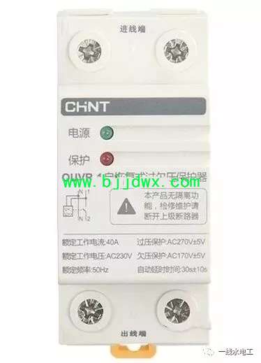

但是把这个东西安装在家庭电路中,就会让人不知所措——每次停电都需要合闸,未免太麻烦了一些。所以现在家庭中已经很少出现上图中那种过欠压脱扣器了,取而代之的是一种“自复位式过欠压脱扣器”。
它也能在电压不稳定时切断电源,不过它切断电源后不联动机械开关,而是在内部形成断点(肉眼不可见,只能通过指示灯知道)。过一段时间(30s左右),它会自动恢复供电。
所以假如你所在的用电环境电压不稳定,可以考虑换做这种过欠压脱扣器。假如你所在的用电环境电压比较稳定,不会出现忽高忽低的情况(城市的话,一般只有在新小区才会出现用电不稳定的情况),就可以干脆把原来的过欠压脱扣器拆掉,换一个普通的2P空开。
