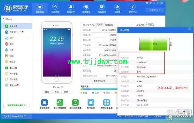

检测办法:把手机连接爱思助手软件,可以大概的了解自己的电池情况,例如充电总次数,以及剩余几%的寿命,软件只能提供参考,具体得看你个人情况而定,例如我手上这台机器已经使用了。

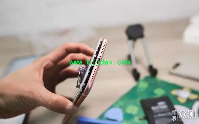

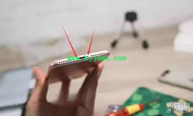

拆机:胆大心细,一切准备就绪,何为详细?在这里我会连一颗螺丝都不放过,假如也有打算换电池的伙伴,只要注意看,基本上都OK的,首先是iPhone手机上的2颗螺丝,位于充电位置两侧,记得准备粘纸,把螺丝拧下来之后,放好,以免丢失。

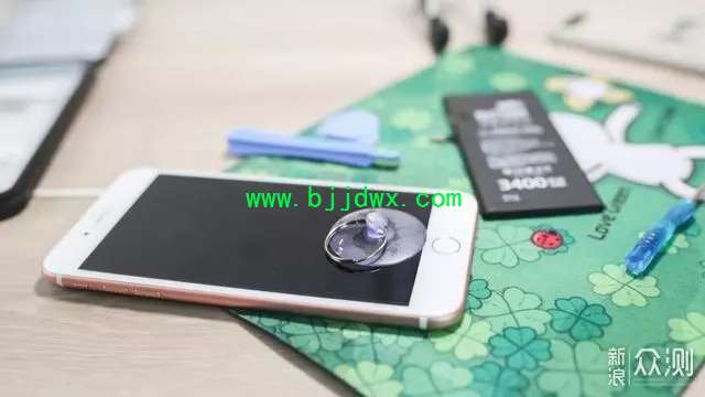

吸盘吸屏幕:以iPhone 7 plus为例子,屏幕的下方有双面胶,首先通过吹风机在屏幕的四周进行加热,加热之后,双面胶会失去粘性,拆机会容易一些。

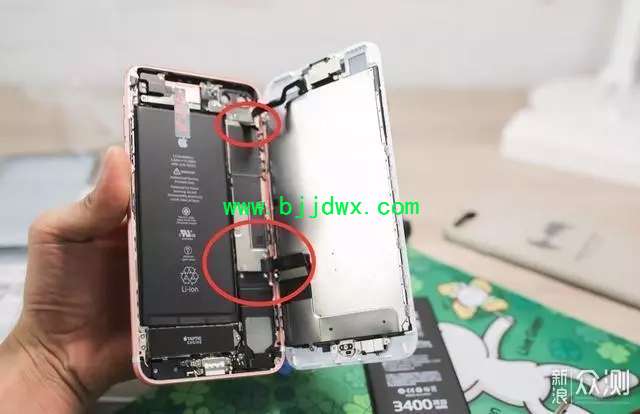

用吸盘吸住屏幕,渐渐拉起,切记,切记,切记,不是用力全部拔起,因为屏幕下方会有连接排线位置,iPhone 7 plus在右边这里有2根排线,假如你一下拉起来,那么就恭喜你,屏幕报废了。为了避免这样的情况发生,还是小心为妙。
卸下屏幕:到了这一步,我们可以看到iPhone 7 plus的主板跟屏幕是连接在一起的,这个时候我们用螺丝刀把这几颗螺丝卸下来放好,记得原来的位置,轻轻在排线扣的位置一翘,则可分离。
