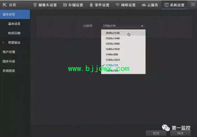

一位朋友购买了分辨率为1080P的显示器,用于显示200万像素的网络摄像头,显示器图像并不如意,既然1080P的显示器,为什么画面还是模糊不高清呢?看起来不如100万像素摄像机的画面。
经过四处打探摸索,一番折腾后,原因竟然是:监控硬盘录像机输出分辨率没有调整!
很多人就问了,监控录像机安装好了,需要调输出分辨率吗?今天我们就来说说录像机输出分辨率的问题。
先解释一下录像机输出分辨率。
输出分辨率是录像机能向外输出画面分辨率的能力,只有录像机输出分辨率与所连接显示器分辨率一致,才能达到最佳显示效果。
正常录像机输出分辨率设置方法,在系统设置里面,界面输出选项里面找到。
举个例子,假如你的录像机输出最高分辨率1080P,同时也是用的1080P显示屏,那么分辨率设置为1920*1080时当然效果是最佳的。
但是需要注意一点,录像机输出分辨率和摄像头分辨率不是一个概念不要混淆。
那我们平时安装监控,用到硬盘录像机不是也没有调整效果也很好呀,那是因为每个品牌录像机出厂都有一个默认的输出分辨率,通常情况我们用到的海康录像机输出分辨率:1024*768 大华12800*1024(不用的型号会有不同的默认值)其他的品牌可以自己去录像机设置里面看一下。
默认输出分辨率能适用大部分现在的主流显示器,录像机直接连接显示器,就能显示画面了。假如你用高清摄像机比如200万摄像机,假如不设置输出分辨率,那么显示效果可能就达不到200万像素的效果了。
所以我们在调整输出分辨率的时候,一定要把输出分辨率调整为和显示器分辨率一致,这样才能显示最佳效果。

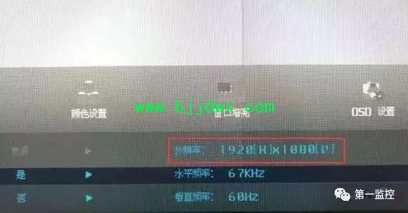

一般显示器的标贴上会有型号或分辨率的说明,可以根据型号上网搜索或致电显示屏厂商客服。或者你可以自己查看显示器的参数菜单。
