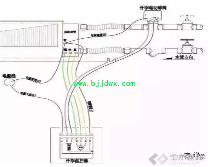

二、电动球阀接线图
1、红线为220V火线(L)直接接入温控器火线接口;
2、蓝线为零线(N),盘管、二通阀、温控器串联;
3、绿、棕、黄、分别对应温控器接入风机盘管高中低档位;
4、图中黑线为二通阀火线接入温控器“开”路接口;艳红线为二通阀接入温控器“关”路接口;控制线为7色1.0平方的国标线。
    注:此类电动球阀水路开、关只需要通电一次,动作执行完毕自动断电,与上述二通阀不同,开、关都无需长时间通电。
     优点:此类球阀无需长时间通电,驱动头使用寿命较长;
     缺点:价格相对较贵。
     故障应急处理:驱动头烧毁,需将其卸下,再采用手动扳手将阀体强制打开或者关闭。

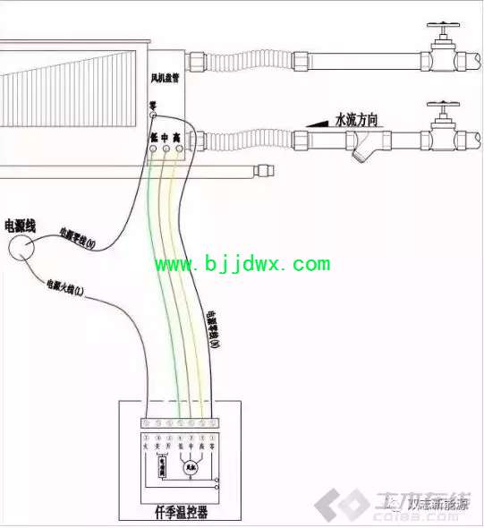

三、不装电动二通阀的接线图
2、蓝线为零线(N),盘管、温控器串联;
4、控制线为5色1.0平方的国标线;
