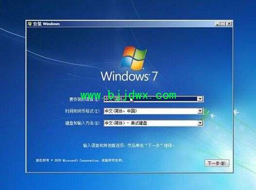

在win10普及的这些年,虽说多数人都可以接受并熟悉它,但相信不少人还会遇到不稳定、开机卡机等各种问题,这时候不禁怀念起win7操作系统的稳定和易上手等特点,那接下来就带给你简单易懂的装机教程,希望可以帮助到你。
首先需要以下工具:
      闲置U盘(4G/8G)
      启动盘制作工具(微PE、大白菜等)
      ISO原版win7镜像

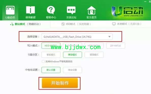

1、本教程以“PE”为例,先给上下载链接(http://pe.uqidong.asia/uqdpe/)
      插入U盘,打开PE启动软件,此时软件会自动识别盘符:

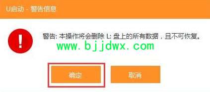

2、点击开始制作,软件提示“是否清楚U盘所有数据”,点击“是”,提前将U盘重要数据拷贝/备份出来。
3、等待写入,结束后启动盘就做好了,也可以选择模拟测试:

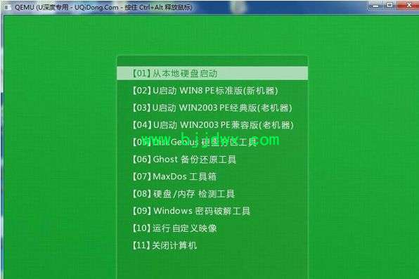

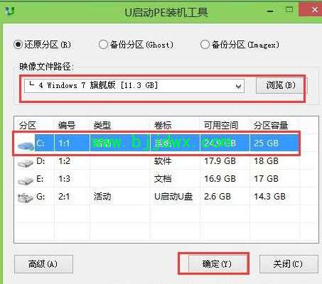

4、接下来就将下载好的win7.iso镜像放到启动盘“iso”文件夹中,打开电脑按F8或者F12(搜索电脑品牌找到对应的即可),设置bios第一启动为U盘启动,接下来就进入U盘PE系统,装机工具会自动开启并识别u盘中所准备的原版win7系统镜像,然后选择安装位置:

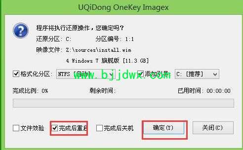

5、此时弹出的确认提示窗口中,勾选复选框“完成后重启”,接着点击确定,如图:

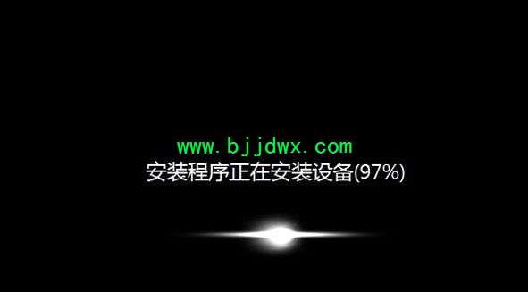

6、最后电脑会继续执行剩余原版win7系统安装步骤,敬请耐心等待:
以上就是win7原版系统的装机教程,ISO镜像可在“MSDN我告诉你”上边下载,按照教程一步一步操作即可。
