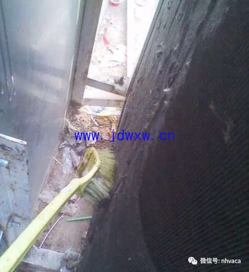

  • 空调室外机清理

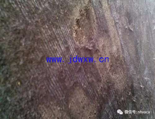

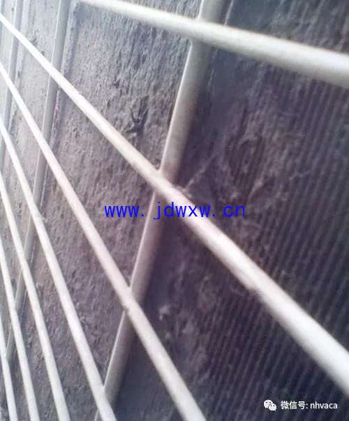

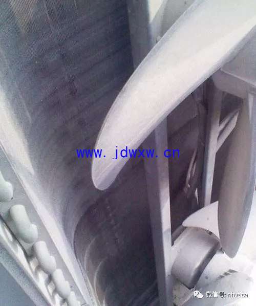

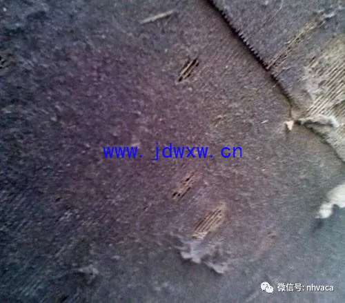

空调压缩机散热片布满灰尘污垢
空调压缩机散热片布满灰尘污垢
空调压缩机散热片布满灰尘污垢

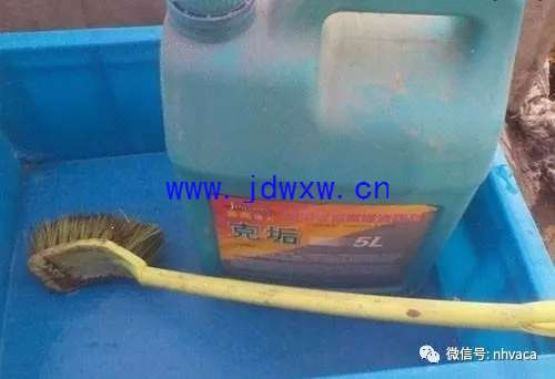

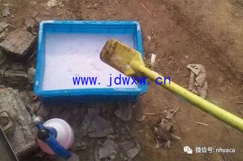

克垢是清洗壳管,套管换热器用的,弱酸性

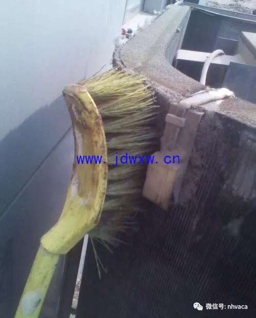

黄%色的刷子,很好用,跟刷厕所的刷子是一个厂家产的
清洁中
清洁中

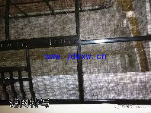

首先观察一下空调外机有无障碍物。若有,要进行清理。打开室内机壳,观察内机过滤网有无灰尘及异味。若灰尘多或异味严重,要对过滤网进行清洗。
清洗过滤网时,首先要切断电源,再打开面板,取出过滤网。用毛刷式吸尘器对过滤网进行除尘后,再用清水洗净。
太脏有油污时,可用除污剂或中性肥皂水清洗,用水冲净并晾干后装好。应注意的是一定不要用40以上的热水清洗。不能用洗衣粉、洗洁精、汽油、香蕉水等清 洗,以免滤网变形。另外,用清水冲洗干净后,用软布擦干或阴凉处吹干,千万不要在阳光下暴晒或在火炉等明火处烘干,以免滤网变形。
装上过滤网后,插电等3-5分钟,将遥控器设置在制冷模式,温度设定在最低的条件下,开机运行。试机查隐患。
空调运行后,将遥控器的风速开关设定在不同的档位上运行,观察内机有无异常噪音。开机运行15分钟左右观察外机风扇是否运转正常,外机有无异常噪音。开机运行30分钟左右观察室内机出风有无冷风感,室外机出水管有无冷凝水流出,流水是否畅通。
