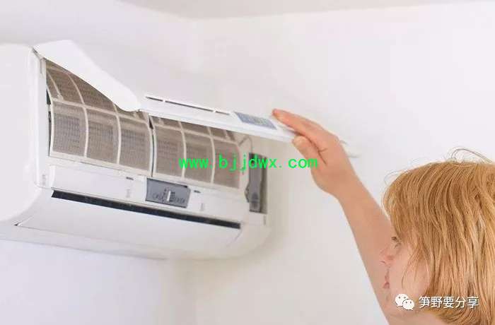

人感觉舒适的温度环境应该是下热上凉,即脚部的温度比头部高,但空调取暖由于风是从上至下吹的,特别是挂机空调,这就难免造成头热脚凉的窘境,再加上疏于清理过滤网,送风效果就更是堪忧了。这时可以把导风板调到朝向地面的位置,并且开大风量,让热气由上往下吹,当然假如能配上空气循环扇与空调能够形成对流就更好了。

电辅热几乎是所有国产空调的标配,其实关于电辅热二哥之前也介绍过不少,它的原理类似于暖风机,空气经过出风口位置的电热丝被加热后送至室内,需要注意的是,电辅热虽然有助于提升制热效果,但对安全的要求也是相当高的,因此在启动这个功能前一定要事先彻底清理空调的出风口及进风口,以免灰尘阻塞影响电热丝正常工作,甚至过热导致火灾。
