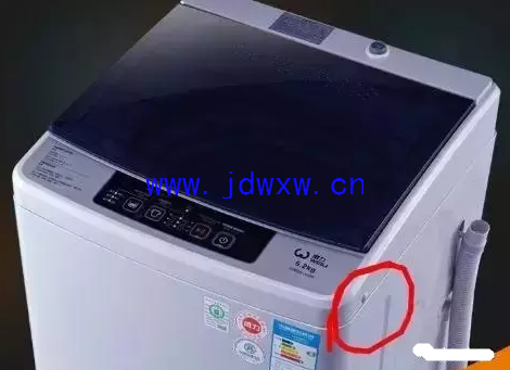

现在我们洗衣服是越来越依赖洗衣机了,要是用手清洗一些比较小件的衣服嘛也是没有什么问题的,但是大件一些的衣物,还是果断使用洗衣机吧,这些衣服要是手动清洗,清洗下来感觉整个人都会被废了的。使用洗衣机的时候最害怕的是什么呢?就是洗衣机不脱水不清洗这样的情况嘛!但是没事,现在小弟现在就来介绍洗衣机不脱水是什么原因造成的。
洗衣机不脱水是什么原因:
原因一:洗涤脱水内筒不平衡
内筒不平衡的时候就容易造成洗衣机不脱水的现象,通常情况下洗衣机内筒里的衣物过多的时候,内筒就容易出现不平衡的状态,这个时候洗衣机就会自动的将转速调整到低速,这样它的脱水效果肯定会变差。这样的原因造成的洗衣机不脱水,只需要将多余的衣物取出,调整好内筒的平衡,这样它的就会开始高速进行运转,脱水效果也就变好了。
原因二:洗衣机的顶盖上的安全开关被损坏
不知道大家注意到没有,洗衣机在脱水的时候我们将它的顶盖们掀起,洗衣机脱水的过程就会停止,因为洗衣机在脱水的时候进行的是高速的机械运动,为了防止在这一过程中出现意外,通常都会在洗衣机顶盖上设置一个安全开关。所以当洗衣机顶盖上的安全开关损坏的时候洗衣机也就不能进行脱水了。
原因三:洗衣机排水管道被堵塞
当洗衣机的排水系统出现故障或者是被堵塞的时候,盛水桶中的洗涤液不能被排出洗衣机,这时洗衣机的水位开关就不能复位,因此洗衣机也就不能进入到脱水系统中了,由此造成了洗衣机不脱水的现象。这时在进行维修的时候将洗衣机的排水过滤器取下,清洗一下,将杂物清除,管道疏通之后,洗衣机内部的水能够被排出,洗衣机自然也就会进入到脱水的程序中。
原因四:洗衣机水位开关出现故障
洗衣机洗衣和脱水都是靠它的水位开关进行调节,假如洗衣机水位开关出现故障或是不能复位,这时洗衣机也就不会进入到脱水程序中。洗衣机脱水需要等到将洗衣机中的水排尽之后才能进行,因此水位开关出现损坏,洗衣机也就不会脱水了。
原因五:洗衣机电机出现故障
洗衣机的电机出现故障时最容易造成洗衣机不脱水的一个原因。洗衣机因为机器故障导致不能正常进行工作,这时可以打开洗衣机的后盖,用手移动洗衣机的带轮,假如没有出现卡住的现象,但是在通电之后,洗衣机内筒却不转动,那么就说明是电机的匝间出现短路的情况,这时就应该将洗衣机的电源断开,同时卸下电动机的皮带,进行电机的更换。
