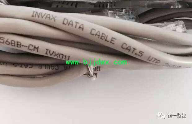

首先我们要知道千兆网线和百兆网线有什么区别?

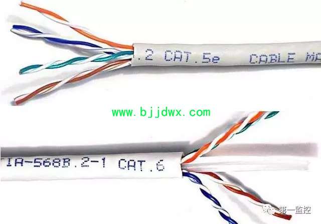

最直观的,网线外面会有标注,标有CAT5E或者CAT6的是千兆网线,假如是CAT5就是百兆了。
千兆网络至少要用超五类线,现实中主要用的是六类线。而五类网线通常是百兆网线。

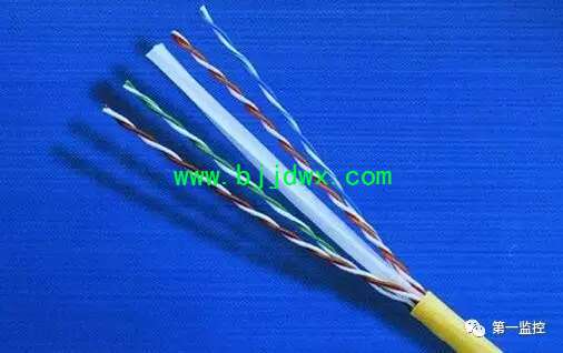

六类线的显著特点是线中间有个十字骨架,这样可以把四组先分开。
百兆网线线芯通常0.5毫米,六类千兆线要达到0.57毫米。
百兆网线实际使用中一般通过四芯就可以通讯,千兆网络一定要八芯同时工作才可以通讯。

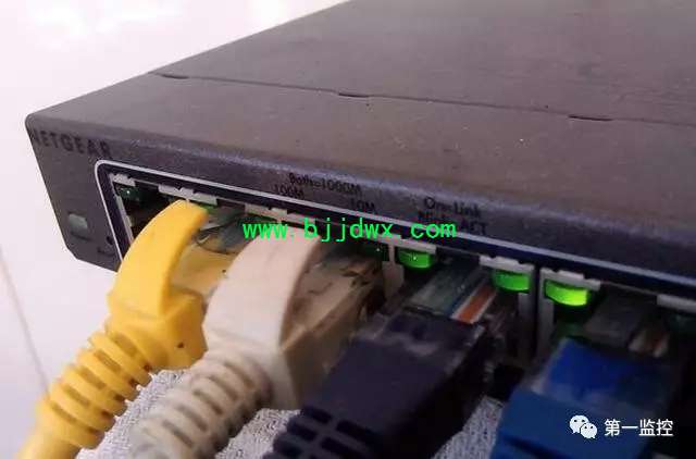

另外还有,假如你有在用千兆设备,通过设备可以区分是百兆还是千兆。
如下图,每个网口都有左右两个绿灯,左边亮表示100M速率,右边亮表示10M的速率,两个都亮表示连接的是1000M的设备。当然,交换机、网线、跟交换机连接的设备都支持1000M,这个1000M才会亮。

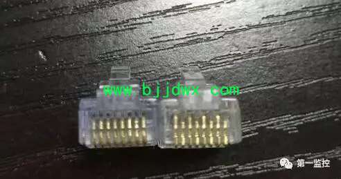

另外一个注意点,假如你用千兆网线,一定要用千兆水晶头。这个很多人会忽略,觉得水晶头是一样的。其实是有区别的,如图:左边百兆,右边千兆。大家可以看出来百兆和千兆在结构上也是有区别的吧。
千兆网线做好测试的时候,一定要测试1-8号线全通,因为千兆网线1-8芯都工作。
