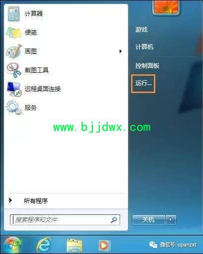

       1、在Win7系统中点“开始” → “运行”;如图所示:

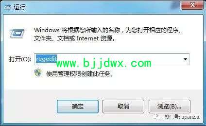

       2、然后在“运行”框里填进“regedit”指令(打开两个注册表);如图所示:

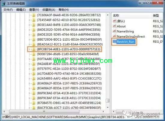

       HKEY_CURRENT_HACHINE\Software\Microsoft\MMC\Snapins\{8FC0B734-A0E1-11D1-A7D3-0000F87571E3}如图所示:

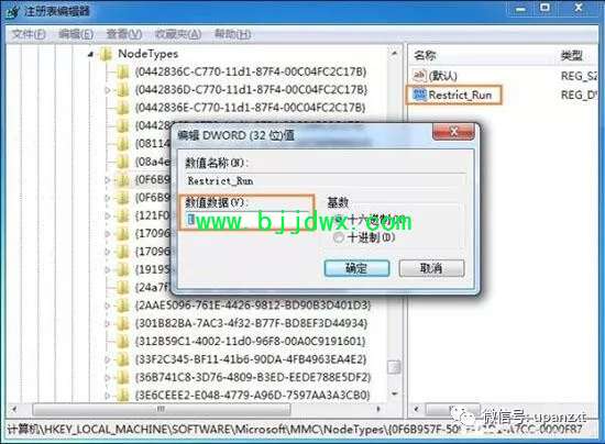

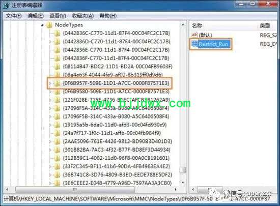

       HKEY_CURRENT_HACHINE\Software\Microsoft\MMC\NodeTypes\{0F6B957F-509E-11D1-A7CC-0000F87571E3}如图所示:
       4、将“Restrict_Run ”的数值设定为成“0”(两个注册表路径中的Restrict_Run都要修改);如图所示:
