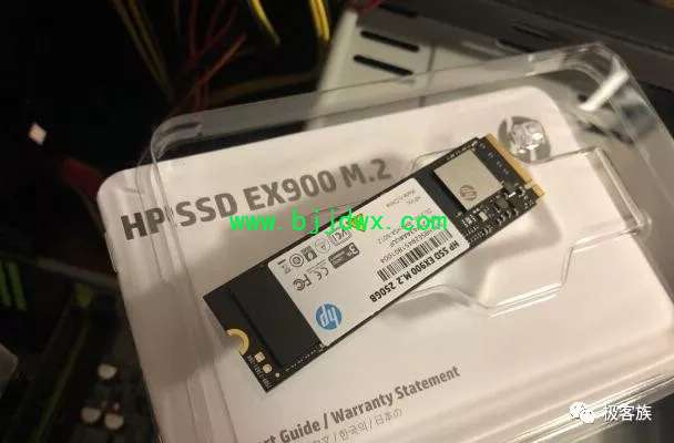

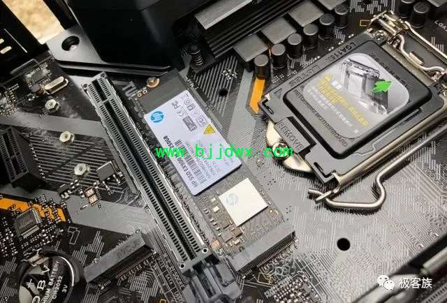

最近几年上市的主板都支持M.2这种接口类型,一些高端主板甚至会有多个M.2接口。但是在使用M.2接口的固态硬盘时,一些小伙伴却发现性能跟SATA接口的固态硬盘相比没有太大的差别,这到底是什么原因呢?
要想说清这个问题就要从M.2接口的不同类型说起了。M.2只是一种接口类型,虽然外形都是一样的,但是它却分PCI-E通道和SATA通道。其中PCI-E通道的速度更快,理论上可以达到32Gb/s,而SATA通道速度相对就要慢的多,只有6Gb/s。看到这里许多小伙伴就明白了,许多M.2接口的固态硬盘使用起来速度并没有明显提升,那它使用的一定是SATA通道,要想体验到固态硬盘带来的高性能,不仅要看接口还得要看接口使用的是什么通道。
买个固态硬盘怎么那么麻烦,怎么才能买到速度更快的呢?其实大家也不要担心。这是因为采用PCI-E通道的固态硬盘性能更强,对硬盘厂家来说这可是个大卖点,它们都会在产品上醒目位置标注上PCI-E、NVMe等这样的字样,看到有这些字样的产品小伙伴就可以放心下手,当然前提得是正规厂家的产品。相应的,在产品上没有这些字样,也没有表明读写速度的,一般就是使用STAT通道的产品,大家可要睁大眼睛仔细分辨哟!
