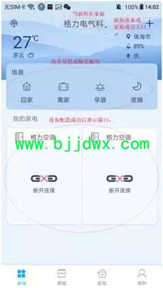

(1)主界面认知

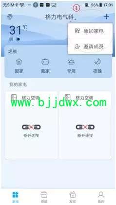

   ① 点击“+”,下拉选择“添加家电”:

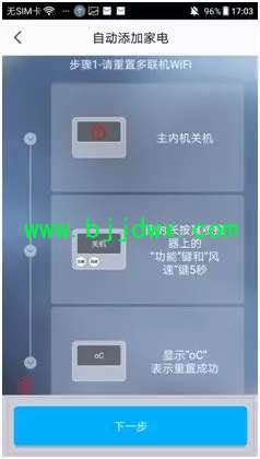

   ③ 按照提示进行配置,请在重置后两分钟内进行配置,否则要重新重置:

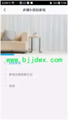

   ⑤ 等待配置完成,配置完成之后主界面会显示对应设备:
