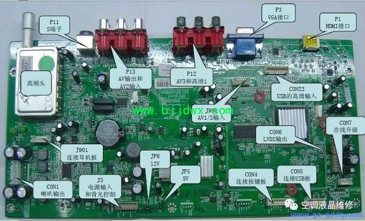

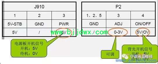

TCL王牌MS88C机芯液晶彩电数字板不良关键测试点的判断
 1.J910的P3脚和J2的P3脚。
  2.背光板的控制输出P2和背光板插座测试。

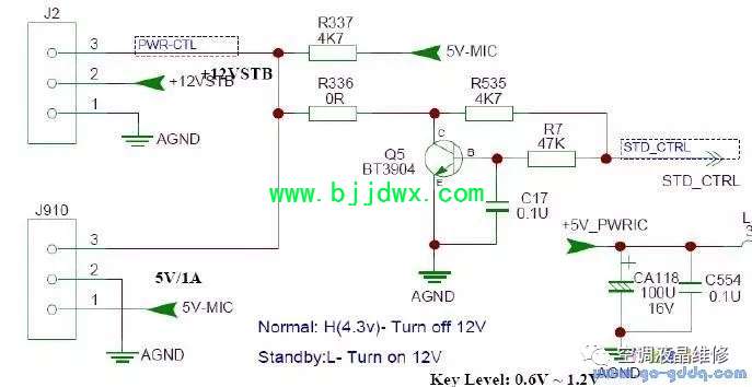

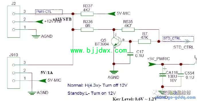

TCL王牌MS88C机芯液晶彩电电源板不良关键测试点的判断
TCL王牌MS88C机芯液晶彩电电源板不良可根据以下几点判断:
  1.J910的P1脚的5V。
  2.强制开机的方法。
  3.J2的P2脚输入12V。
  将待机的5V-STB电压通过一个几十千欧姆的电阻和PWR短路。强制电源开机。测试电源的输出的12V和24V电压是否正常?

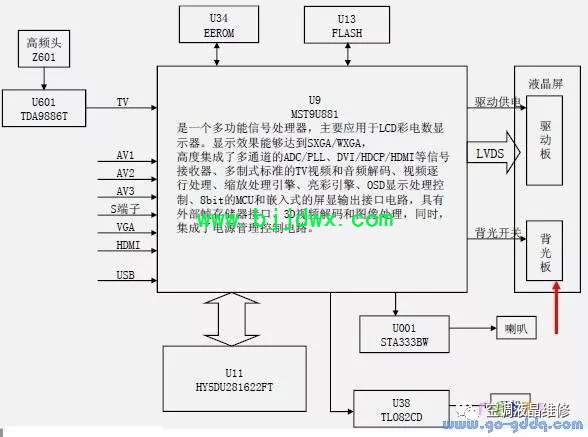

TCL王牌MS88C机芯液晶彩电信号流程图
TCL王牌MS88C机芯液晶彩电数字板接口介绍
