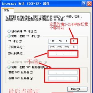

步骤一:配置电脑IP
配置192.168.1.253【路由器】之前,需要手动给笔记本电脑上的无线网卡的设置一个192.168.1.X(2Windows xp系统为例进行介绍。<="" p="">
1、右击“网上邻居”——>点击“属性”
XP网上邻居属性
2、右键点击“无线网络连接”——>选择“属性”(注意是:无线网络连接,而不是本地连接)
XP无线网络连接属性
3、鼠标双击“Internet协议(TCP/IP)”
xp系统下本地连接属性中选择tcp/ip
4、在IP地址后输入:192.168.1. ×(×为从2~252之间的任一整数,在此以192.168.1.2为例)——>在子网掩码后输入:255.255.255.0——>点击确定。返回上一个界面,点击确定。PS:默认网关和DNS服务器地址不用配置。
xp配置IP地址为192.168.1.2

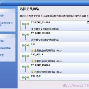

步骤二:无线连接192.168.1.253【路由器】
1、右键点击“无线网络连接”——>选择“查看可用的无线连接”。
XP查看可用的无线网络
2、找到192.168.1.253【路由器】的的SSID(无线网络名称),点击连接即可;SSID一般是TP-Link_XXXXXX(XXXXXX是TP-Link迷你【路由器】MAC地址的后6位,可以在【路由器】的底部或者说明书上找到MAC地址信息)。
无线连接到192.168.1.253【路由器】

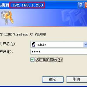

1、登录设置界面:在浏览器的地址栏中输入:192.168.1.253并按下回车键——>输入“用户名”和“密码”(用户名和密码的出厂默认值均为admin)——>单击“确定”按钮。
192.168.1.253【路由器】登录

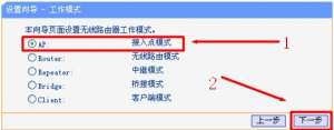

2、运行设置向导:初次设置192.168.1.253【路由器】时,系统会自动弹出“设置向导”界面;假如没有自动弹出此页面,可以单击页面左侧的“设置向导”菜单来运行。
192.168.1.253【路由器】设置向导
3、选择“AP”——>点击“下一步”。
192.168.1.253【路由器】选择AP模式

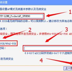

4、设置“SSID”——>选择“WPA-PSK/WPA2-PSK”——>设置“PSK密码”(PSK密码就是无线网络的密码)——>点击“下一步”。
192.168.1.253【路由器】AP模式参数设置
5、点击“重启”,重启后192.168.1.253【路由器】上的AP模式配置就生效了。
