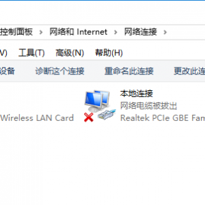

1、点击右下角电脑图标单击,点击网络设置
2、点击以太网,更改适配器设置
3、就可以找到本地连接了

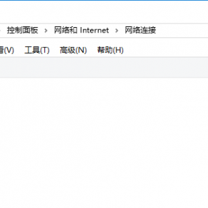

问:Win10本地连接图标不见了怎么办?我的电脑是Win10系统,但是电脑上打开“网络连接”选项后,没有“本地连接”图标。
而且现在电脑也不能上网,请问要如何设置,Win10电脑上才能出现“本地连接”图标?
答:Win10没有“本地连接”图标,说明电脑中的网卡没有正常工作。原因一般是网卡驱动程序未安装,或者安装的网卡驱动程序,与电脑的网卡不相符,造成网卡无法正常工作。
此时,只需要更新下Win10电脑上的网卡驱动程序,更新成功后;Win10电脑上会自动出现“本地连接”图标了。

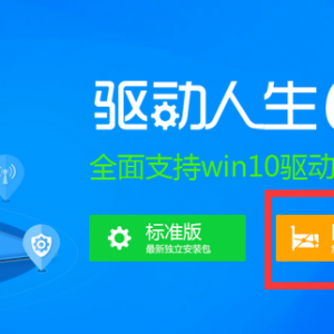

假如在官网找不到对应的网卡驱动程序,或者是Win10的组装台式电脑,可以下载“驱动人生”网卡版这个程序,如下图所示。
驱动人生网卡版下载地址
驱动人生网卡版
驱动人生网卡版
注意问题:
一定要下载网卡版的驱动人生软件,才有用的;大家下载的时候,注意一下。假如下载错了,是无法为Win10电脑安装网卡驱动的。
3、用U盘把下载的网卡驱动程序,或者“驱动人生”这个软件,复制到没有本地连接的Win10电脑上。
然后安装网卡驱动程序,或者安装“驱动人生”网卡版这个软件。“驱动人生”网卡版集成了网卡驱动,在安装软件的时候,会自动给Win10电脑安装网卡驱动程序的。
4、当更新了Win10电脑的网卡驱动程序后,再次打开“网络连接”选项时,可以看到“本地连接”图标自动就出现了,而且这台Win10电脑也能正常上网了。
Win10恢复本地连接图标
Win10恢复本地连接图标
以上就是Win10本地连接图标不见了的解决办法,根本原因是这台Win10电脑网卡驱动程序有问题,导致网卡无法正常公子哥引起的。只需要更新下Win10的网卡驱动程序,更新后问题自然就可以解决了。
