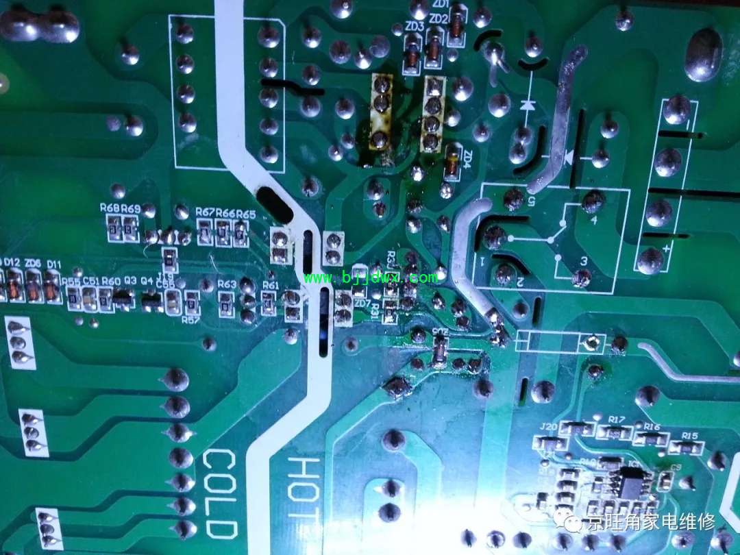

分析检修据用户讲该机最初的故障现象是上电后电源指示灯亮但二次不开机找人修理后不但原故障未排除反而新增了故障——上电后电源指示灯不亮维修人员说机内一元件坏了因买不到故放弃了修理
  上电试机三无拆开后壳检查发现电源板上有多只元件均被拆焊过如图1所示这些元件集中在副开关电源与开/待机控制电路中在路测量新换的元件无明显异常电源保险管未熔断副开关电源的输入输出均无短路现象上电测量副开关电源输出的+5V电压在上电后较短时间内约有3V,随后快速下降为0.6V左右怀疑副开关电源的负载有问题摘下电源板单独进行检测故障现仍一样这说明副开关电源有问题
该机副开关电源采用低功耗离线式开关电源单芯片A6159M(IC4),相关电路如图2所示上电后测得IC4的启动端5脚电压接近200V,正常接下测量副开关电源变压器T2辅助绕组的输出电压发现滤波电容C14两端电压在8V左右波动正常时C14两端电压约为18V),这说明副开关电源在工作哪又是什么原因导致副开关电源输出电压过低呢
检查C14滤波所得直流电压的负载发现三极管Q1,15V稳压二极管ZD5,电阻R71、R72均有拆焊过的痕迹,Q1现为A1015型三极管;R71现为2.2kΩ电阻,R72现为10Ω电阻由于图纸上无R71、R72电阻一时无法判断所换电阻是否正确从实测的在路电阻来看,C14滤波所得直流电压并无短路现象脱开R71D17试机副开关电源输出电压仍很低这说明故障部分在副开关电源电路中尤其是稳压电路
检查电阻R68、R69及三端精密稳压器IC9(TL431),均正常怀疑稳压光耦IC5有问题在路测量后发现,IC53、4脚间的正反向电阻均约为300Ω,明显偏小悬空IC53、4测得IC53、4脚间的正反向电阻均为无穷大这说明IC5正常故障点在IC44(FB)内部或外部电路中测得ZD4、C6、C30均正常至此判定IC44脚内部电路有问题拆下IC4,测得其4脚与3(GND)间的正反向电阻均为280Ω。对比测试新集成块A6159M,这两脚间的正反向电阻分别为8.8kΩ、29.6kΩ由此可见IC4确已损坏换新后试机,+5V电压输出正常,C14两端电压为稳定的+17.85V,但二次开机后仍无+12V、+24V电压输出
二次开机后,CPU输出的ON/OFF信号为高电平,Q8导通光耦IC6内部的发光二极管与光敏三极管均导通,Q1b极为低电平而导通e极输出约16V的电压一路经二极管D17送给电磁继电器DL601的线圈,DL601的触点闭合+300V电压送给PFC电路另一路经C36滤波、ZD5稳压后得到约+15V电压供给PFC控制芯片FAN7530(IC1)与三极管Q5,这时PFC电路启动工作将输入的+300V脉动直流电压升压至+380V(PFC BUS)。
PFC电路正常工作后电阻R25~R27R5的分压值升高即三端精密稳压器IC2A(KA431S,板上标注的位号是IC2)R极电压升高IC2AK极电压下降三极管Q5导通,IC2(FSFR1700)得电工作即主开关电源工作输出
