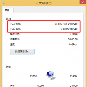

问:Win8无Internet访问权限如何解决?电脑是Windows8操作系统,连接网络后,显示“无Internet访问权限”,电脑也无法上网。
请问为什么会出现无Internet访问权限问题?这个是什么原因的引起的,应该如何解决?
答:Win8电脑显示无Internet访问权限的原因比较多,不过总结起来的话,主要有3个方面:

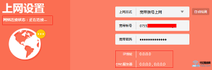

1、【路由器】上网设置问题
请在浏览器中输入【路由器】的登录网址(IP地址),打开【路由器】的设置界面,然后查看【路由器】的连接状态,如下图所示。假如IP地址、DNS服务器后面全部显示0,说明【路由器】联网不成功。
【路由器】上网设置不成功
【路由器】上网设置不成功
温馨提示:
不同【路由器】中,查看到【路由器】上网设置是否成功的方法不一样,一般可以在“上网设置”、“系统状态”、“WAN口连接状态”这些选项下查看到的。
解决办法:
把你的【路由器】先恢复出厂设置,然后重新设置【路由器】上网。重新设置【路由器】上网的方法,本文就不在详细介绍了,有疑问的童鞋,可以浏览器本站的相关教程。

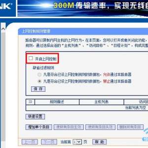

假如其它电脑、手机连接【路由器】后能够上网,只有这一台Win8电脑无法上网。这种情况下有可能是【路由器】上,限制了这台Win8电脑上网;也有可能是这台Win8电脑本身有问题,这里主要介绍【路由器】限制Win8电脑上网解决办法。
解决办法:
(1)、登录到【路由器】设置界面,在“已禁用”设备选项中,查看下这台Win8电脑是否被禁用掉了。假如“已禁用”设备里面,有这台Win8电脑的信息,请将其删除
(2)、关闭【路由器】上的“无线MAC地址过滤”、“上网控制”、“家长控制”等功能。这些功能假如设置不合理,也会造成Win8电脑上显示无Internet访问权限。
关闭【路由器】上的限制功能
关闭【路由器】上的限制功能
重要说明:
不同【路由器】上,禁止电脑上网的方法和功能不太一样,小编在这里没有办法一一说明。假如搞不清楚,建议直接把这台【路由器】恢复出厂设置,然后重新设置【路由器】上网。

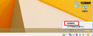

当判断出是Win8电脑自身的问题,可以通过Win8电脑自带的“疑难解答”工具,来自动检测、修复问题。具体操作方法如下:
1、鼠标右击Win8电脑右下角的“网络”小图标——>选择:疑难解答,如下图所示
打开Win8上的 疑难解答 程序

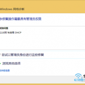

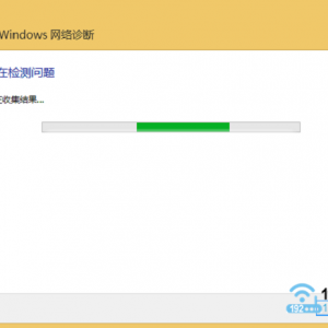

2、然后Win8电脑会自动启动“疑难解答”程序,并自动检测问题所在。
“疑难解答”程序自动检测问题
“疑难解答”程序自动检测问题
3、最后根据检测的结果,拉、来修复Win8电脑上的问题。
根据检测结果,修复Win8
根据检测结果,修复Win8
