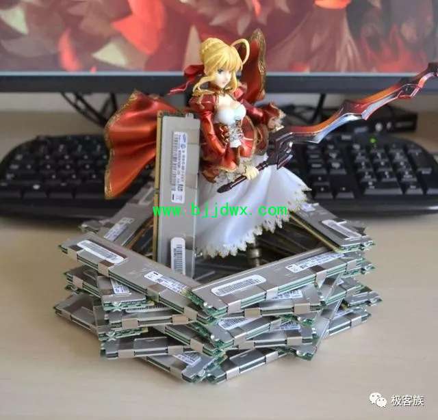

ECC 内存就是为了解决内存出错问题设计的;寄存器内存(就是所谓 RECC)则优化了大内存存取用的,性能比非寄存器内存要低(虽然在最近的 CPU 上已经不明显)。RAID 也是类似。

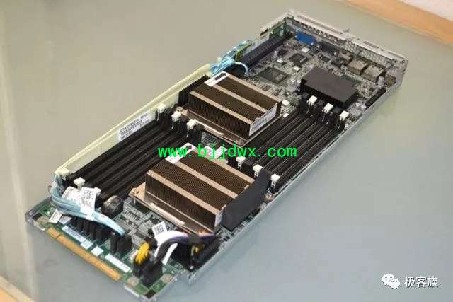

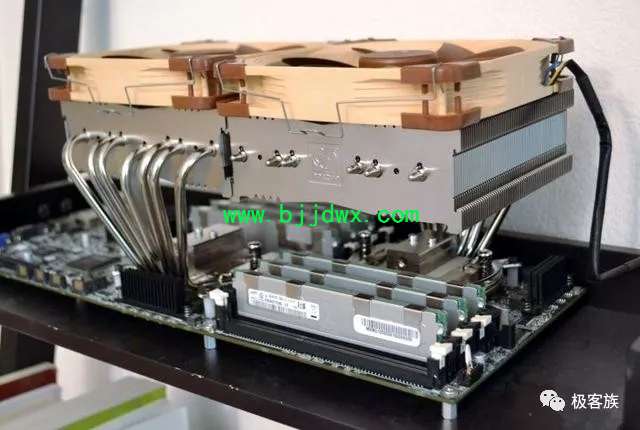

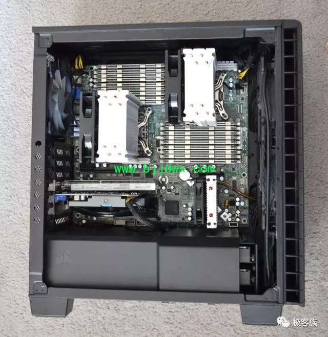

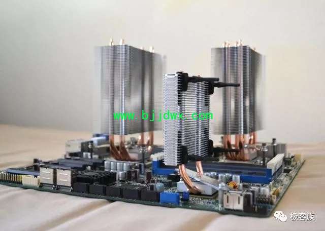

服务器、工作站主板往往面积巨大,一般机箱难以安置;许多主板甚至是非标准尺寸或孔距,必须定制机箱。服务器 CPU 使用的热沉也和消费配置不同,许多消费热沉往往在服务器主板不能安装,而服务器热沉完全不考虑静音二字,能用的产品少之又少。(例如我曾经试图在 ASUS 的双路 2011 主板 Z9PA-D8 装普通散热器,结果因为那个主板两个插槽距离过近,扣具干涉无法安装……)
