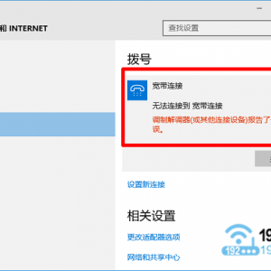

问:Win10宽带连接拨号错误651怎么办?电脑用的是Win10系统,用宽带连接拨号上网时,拨号失败,并出现错误651的提示。
请问这是怎么回事?要怎么设置,才不会出现651错误代码
答:Win10电脑宽带连接拨号上网,出现651错误代码。说明这台Win10电脑与猫(宽带网线)之间的连接不正确,或者是猫、宽带线路出现了问题。

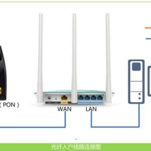

有些用户已经使用【路由器】了,把Win10电脑用网线连接到【路由器】的LAN接口,如下图所示。此时,用宽带连接拨号,就会出现错误651了。
原因就是Win10电脑,没有直接连接到猫(入户宽带网线),即Win10电脑连接错误。
Win10电脑没有连接猫(宽带网线),就会出现错误651
温馨提示:
假如使用了【路由器】,则Win10电脑不需要再用宽带连接拨号上网了;只有你的【路由器】设置成功,Win10电脑用网线连接到【路由器】的LAN接口,自动就可以上网了。
所以,当Win10宽带连接拨号出现651错误时,请首先检查下,这台Win10电脑的连接,即Win10电脑是否连接到猫(入户网线)上面的。
