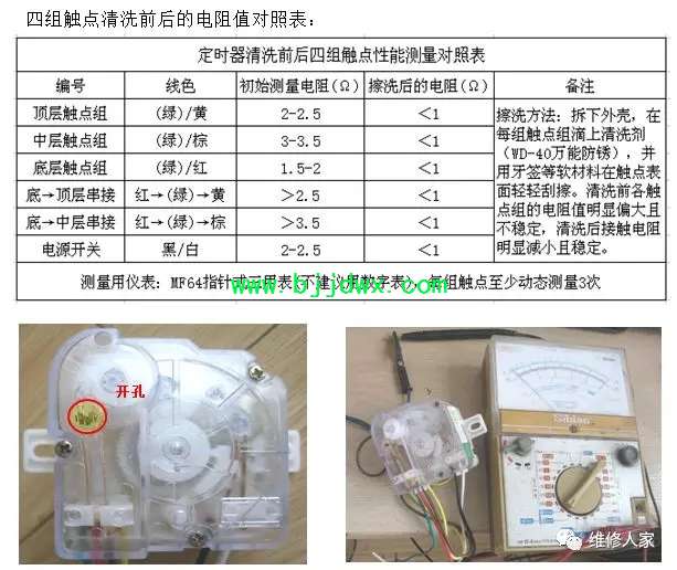

2.各触点组接触可靠性:先对各个触点组的动态开、闭进行目视检查,如能可靠开、闭,再用三用表进行动态接触测量,接触电阻不应大于3欧姆。
二、定时器各触点组的测量和清洗
因为转换触点在断开瞬间会承受强烈的自感反电势产生火花,对触点的烧损比较厉害,因此,触点间的接触电阻必须尽量低,并且使用一段时间后,还应对触点组进行检查保养。因此,在新定时器准备安装到洗衣机上之前,必须对定时器的四组触点的接触电阻进行检查测量,如达不到要求应时行清洗维护。方法是:
1.用指针式多用表的RX1档分别测量四组触点的动态电阻值(开动定时器),触点电阻应小于1欧姆,否则;
2.拆下定时器的外壳,用专用电气清洗剂对三组转换触点和一组电源开关触点擦拭清洗(禁止使用砂布)。同时,在外壳上正对三组转换触点的地方打一个小孔(ф6左右。有的定时器出厂时已经开孔了),便于今后对转换触点组的保养。安装好外壳(注意:一般安装外壳时,主触点组<电源开关>的静簧片可能会碍事,合上外壳时用针拨开)。
3.用指针式多用表的RX1档测量清洗后的动态电阻值,必要时再用牙签等软材料蘸上清洗剂轻轻刮擦触点表面。

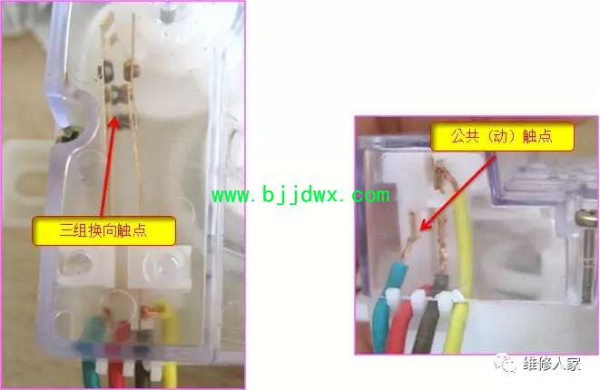

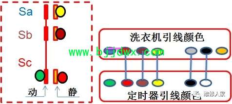

1.辨认三组触点的接线:通过透明外壳观察四根接线可知:左侧(绿线)为三组触点的公共动触点,右侧黄、黑、红则分别接上、中、底层的静触点。
2.目视判断三组触点的通、断、空档顺序:顺时针拧动定时器使之运转,从定时器顶部触点向内观察,即可直观地看到触点闭合、断开、空档的顺序,并可大致判断动作周期。

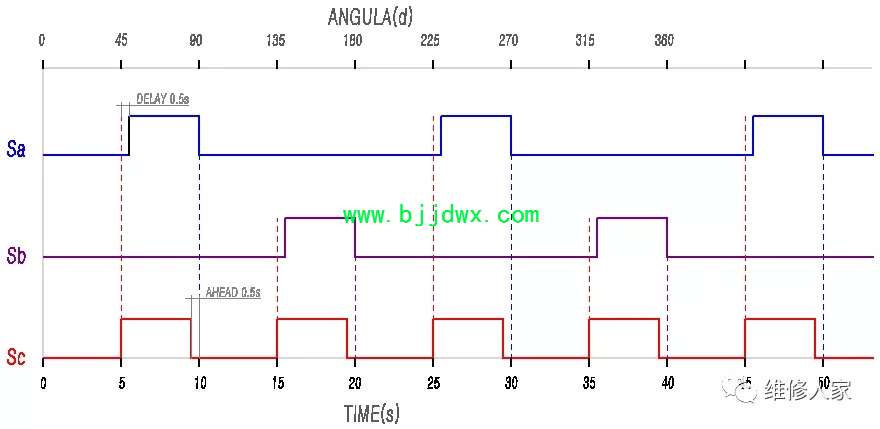

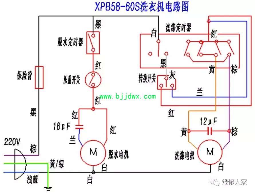

因此可知,通过凸轮的转动,电源(来自主触点)经底层触点组(红)→公共端(绿)→交替分配电源给上、中两组静触点→电容两端分别通电→实现洗涤电机正反转。由此可绘出触点组的动作时序图。
因此可知:该定时器仅有电机换向控制功能,没有强弱档之分。为防止转换出现空档,将转换开关的两条输出线(红、兰)短接在一起再接底层的静触点(红线)。
改过的接线图:
1.取消了蜂鸣器及其连接;
2.将来自洗衣机的转换开关输出的红、兰两线短路,共同接定时器红线;
3.绿线什么都不接。
定时器三组转换触点动作时序图:
Sa   上层触点组:总是后通先断,延迟约0.5秒闭合,闭合时间约为4.5秒,凸轮转动45度。
Sb   中层触点组:总是后通先断,延迟约0.5秒闭合,闭合时间约为4.5秒,凸轮转动45度。
Sc   底层触点组:总是先通后断,延迟约0.5秒断开,是三组触点动触点的公共端,闭合时间约为4.5秒,通、断周期为90度。
Sc先通后断,可能是因为该争触点动作频率高(是Sa、Sb的两倍),更重要的是防止了反向自感电势作用在该触点上。(Sa、Sb断开时火花很大)
