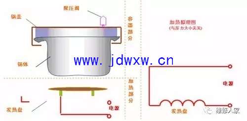

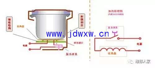

电热压力锅的结构是由电饭煲和传统高压锅综合而成。内锅采用独特的“匚”形结构。该结构的工作原理是利用弹性壁受压发生弹性变形产生位移,位移变化触动压力开关动作,将压力变化转化为位移变化,即通过控制位移实现压力的控制。
电压力锅可通过电加热的方式,自动控制锅内温度和压力,实现多种烹饪功能。基于水的沸腾点随气压升高而升高的物理特性,人们把水和食物密封在锅内加热。若在常温一个大气压下烧水,一般水温在90105℃左右,锅内气压为1.51.8个大气压左右,水的沸点可达110130℃左右。

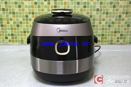

下面简单介绍美的CH40电压力锅的检修心得。
一、CH40型关键零部件介绍

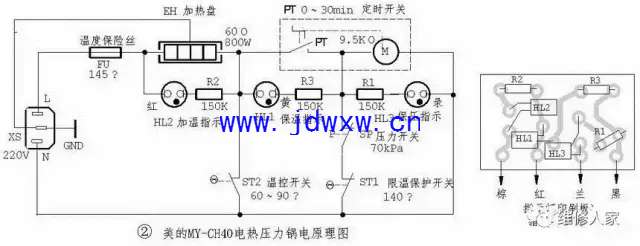

美的MY-CH40结构如图1所示,主要零部件参数如下。
1)电热盘:用电阻丝发热,电压为220VAC,功率为800W,阻值为60.5Ω
2)压力开关:用来控制锅内的压力,当锅内蒸气压力变化时,通过电热盘与膜片的上下移位,传动压力开关触点的通断控制电热盘的加热,达到锅内保压控制功能。通常断电压力为P1=5560kPa,通电压力是P0P1—(515kPa),保压控制范围为5080kPa
3)保温开关:利用双金属片型保温开关将锅内温度在一定的范围内。控制温度设定在6080℃范围内,低于下限温度时触点接通,高于上限温度时触点断开。
4)电动式定时器:用于设定电压力锅保压时间,电动机M与定时开关PT联动,M得电后运转,最长设定时间为30min且连续可调。电机的实测阻值为9.5kΩ
5)限温开关:用于防止电热盘干烧和温度异常,当电热盘温度过高其触点断开,停止加热,在温度下降后其触点重新闭合加热,防止烧坏压力锅。
6)温度保险丝(温度熔断器):当其它控制开关失效后,导致压力锅内锅温度不断升高,若高于145℃,温度保险丝熔断,切断电源,以免电热盘等器件的损坏。
7)指示灯电路板:按装3只氖泡及其限流电阻,分别用来显示加温、保温和保压三个工作状态。
二、电路结构和工作原理
美的CH40电热压力锅电路原理图测绘如图2所示。控制电路较简单,整机由加温/保压回路和保温回路两部分组成。
1)加热/保压电路
由温度熔丝管FU、电热盘EH、定时器开关(PT和定时电机M构成)、压力开关SP、限温开关ST1、加温指示灯HL2(红色)、保压指示灯HL3(录色)等组成。
将定时器PT旋钮顺时针方向旋转到予定的保压时间挡位(最长时间为30分钟),PT闭合,则220V市电经FU和温控开关ST2输入,电热盘EH得电后开始加温,使锅内连续升温升压,同时HL2灯亮(红)。当工作压力大于80kPa时,SP触点顶开,EH串入定时电机M,因M的阻值远大于EH阻值,故可视为停止加热,HL2灯灭,且保压指示灯HL3亮(绿色),HL1被短接不亮,压力锅自动进入保压程序。同时,M通过EH得电启动,PTM处于联动状态带动PT逆时针转动,开始保压倒计时。在保压过程中,通过EH电流甚小,锅内温度和压力逐渐下降,当工作压力低于50kPa时,SP触点复位,EH通电发热,锅内升温升压。当压力高于80kPa时,EH仃止加热,如此反复,EH间断性加热,指示灯HL2HL3交替亮灭,锅内压力保持在5080kPa范围内。直到定时器PT转回到OFF位置时PT开关断开,完成烹调,进入保温状态。
2)保温电路
  该电路由保温开关ST2、电热盘EH、温度保险丝FU、以及加热指示灯HL2、保温指示灯HL1等组成。
当定时器PT转回到OFF位置时,压力锅进入保温状态;在锅温高于80℃时,ST2断开,EH仃止加温;锅温低于60℃时,ST2接通,EH开始加热,如此反复,EH间断性加热,HL2HL1交替亮灭,使锅内温度维持在6080℃范围内。

3.压力开关调整方法
1)通过压力表调整:将锅内放入1/5刻度的水,盖上锅盖定时5分钟,取下限压阀或浮子阀,装上专用压力表,等待水烧开压力上升,监视当压力开关断开(加热灯灭,保压灯亮)时,看压力表读数是否在5560kPa范围内,假如小于55kPa或大于60kPa,则要断电放气并打开底盖进行调节。若小于55kPa,逆时针微调压力开关调节螺丝后重新测试;若大于60kPa,顺时针微调压力开关调节螺丝后重新测试,经重复多次调试达标后,用硅胶封固螺丝防其松动。
2)不用压力表调整:先把压力调到最大,等限压阀刚刚开始漏气,马上调整压力开关使其跳开,然后顺时针往里再旋一点点就行了。
