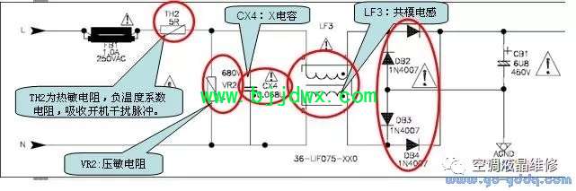

TCL王牌液晶彩电PWL3222电源板输入电路原理分析
TCL王牌液晶彩电PWL3222电源板输入电路如下图所示。
交流市电自火线(Liveline)和零线(Neutralline)经过P1输入:
 F1为保险管,在输入电流过大时熔断,以保护电路;TH1为热敏电阻,负温度系数电阻,吸收开机干扰脉冲。
  差模干扰:来自电源火线而经由零线返回的杂讯称为差模干扰。
  共模干扰:来自电源火线或零线而经由地线返回的杂讯称为共模干扰。
TCL王牌液晶彩电PWL3222电源板待机电路原理分析
 TCL王牌液晶彩电PWL3222电源板待机电路如下图所示。
  FB1为保险管,在输入电流过大时熔断,以保护电路;TH2为热敏电阻,负温度系数电阻,吸收开机干扰脉冲。VR2是压敏电阻,其阻值在其端电压达到一额定值时急剧下降并迅速导通,其工作电流增加了几个数量级,可吸收在输入端由于雷电等因素而产生的电压尖峰,从而有效地保护了其它元器件不致因过压而损坏.

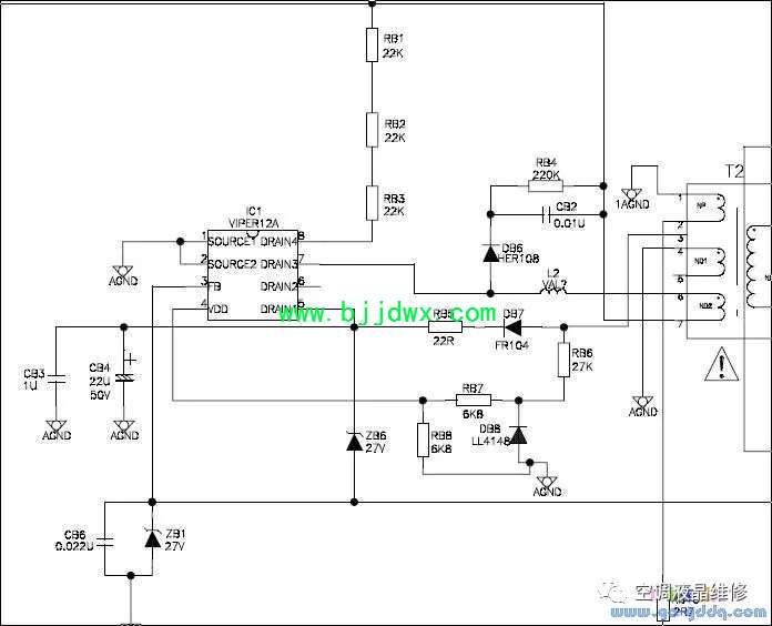

TCL王牌液晶彩电PWL3222电源板稳压电路原理分析
 此电路中桥堆输出的直流通过RB1、RB2、RB3加到IC1的P8脚,通过IC内部高压电流源给IC1的P5外接的C84充电,当电压达到额定的8.7V时,IC开始工作。此时桥堆输出的电压就通过T2的P7脚再从P6脚输出到IC1的P7脚。IC1的P7就是IC1内部的漏极,因此就可以控制T2的P7、P6的电流流过。
  T2的副绕组和次级绕组感应到电流的变化,产生感应电压。其中一路副绕组输出经过DB7整流给IC1提供维持电压。其中一路VC电压经过IC6光耦的控制给PFC的主控IC和继电器提供工作电压。

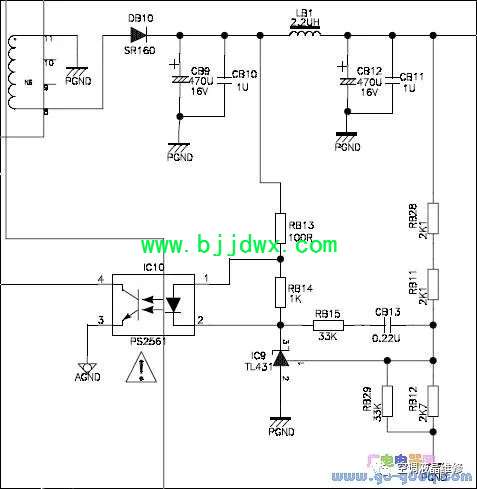

  通过取样电阻RB28,RB11、RB12分压取样,对待机的3.3V电压取样检测,将这个取样检测连接KIA2431(IC9) 的1脚,控制流过光耦IC10初级的1、2脚的电流,光耦IC10的次级4、3脚的导通,从而控制IC1的P3反馈脚,形成对IC1的输出控制,从而输出稳定的3.3V。

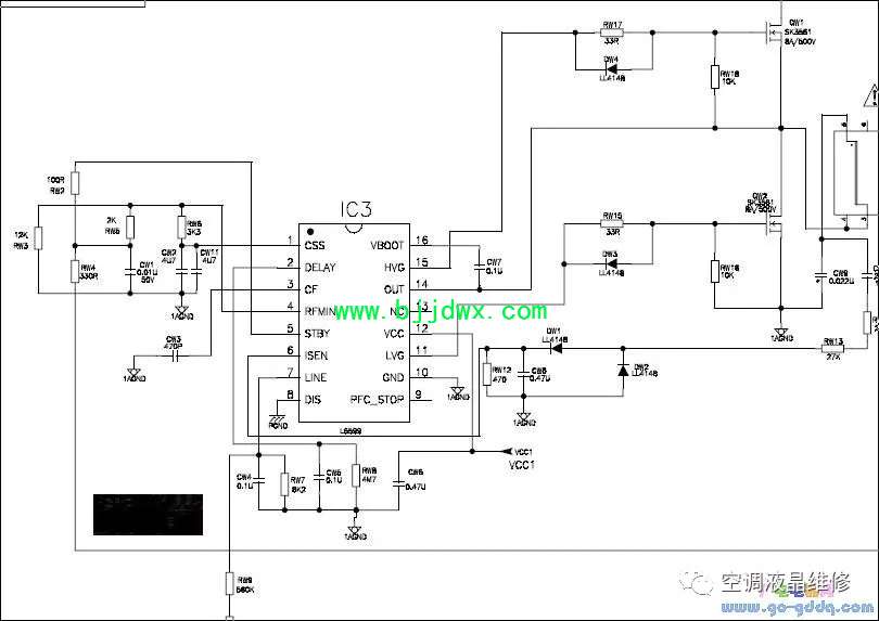

TCL王牌液晶彩电PWL3222电源板PWM电路分析
TCL王牌液晶彩电PWL3222电源板PWM电路如下图所示。当QW1导通的时候,QW2截至,此时PFC输出的400V电压流过QW1后进入T1的P3、4脚再从P5脚流出,经过CW9到地。在QW1截至,QW2导通的时候,CW9上的电进入T1的P5从P3、4流出后再经过QW2到地。在QW1和QW2的轮流导通和截止过程中,T1的次级感应到电流,在经过整流得到24V电压。
  当VCC1的工作电压加到IC3的P12脚以后,IC3开始工作,此时会从IC3的P11和P15脚输出脉冲信号,去控制QW1和QW2轮流导通和截至。

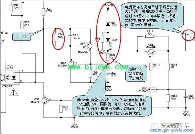

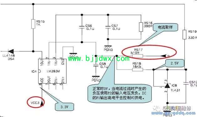

TCL王牌液晶彩电PWL3222电源板之过流保护电路
TCL王牌液晶彩电PWL3222电源板之过压保护电路

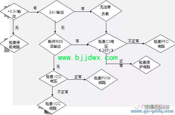

TCL王牌液晶彩电PWL3222电源板故障检修流程图
TCL王牌液晶彩电PWL3222电源板有响声
 这个电源是返修电源板,返回故障标识为电源响声。仔细观察电源板没有明显损坏,测试输入输入没有短路。于是装入机架通电测试,发现机器可以正常开机,但是电源板有异常声音发出。说明问题的确是在电源板。电源板发出响声,一般都是电感类元件发出的响声,感性元件的线圈振荡发出的异常。于是将坏电源留到晚上的时候再维修。晚上的时候环境噪音比较小,同时使用纸卷一个听筒,在感性元件上逐个听,发现是PWM的输出变压器T1发出异响。于是代换后测试故障排除。
