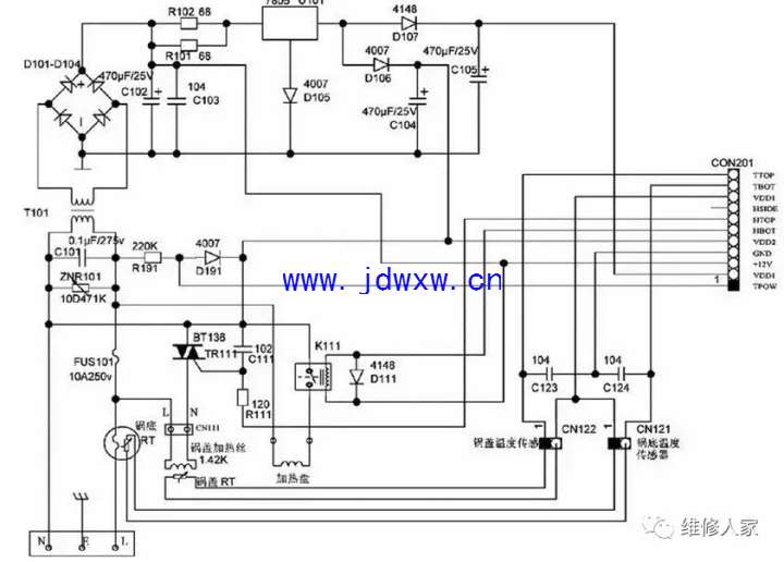

      该型电饭煲电路部分有两块电路板,分别为电源线路板和控制板,通过连接排线相连。电源板板号MB-F-POWER-04,图1为电源板电气原理图,采用传统的变压器降压模式。交流市电经插座送到电饭煲内部,相电经锅底总成后分两路,一路直接进锅盖加热器、经双向可控硅后回零线,另一路经保险管(熔丝管)FUS101送到变压器初级绕组,并且经继电器到底部加热盘后回零线,加热盘功率900W。变压器次级绕组输出的交流电压经D101~D104桥式整流,C102、C103滤波后输出12V电压。该电压一路为控制继电器K111提供工作电源,另一路经R101、R102限流,U101(7805)稳压后产生5V 电压,为控制板的单片机和数码管供电。锅底总成内有温度保险和锅底温度传感器,锅盖内部有加热器和锅盖温度传感器,两个温度传感器分别通过电源线路板上的插件CN121、CN122将温度检测信号送给控制板。

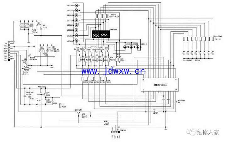

      该控制板板号为MB-FSJ-DP,是由单片机SH79F081M为核心组成。SH79F081M是一种高速高效率8051兼容单片机,较之传统的8051芯片它具有运行更快速,性能更优越的特性。它采用用28脚SOP封装,工作电压VDD为4.0~5.5V,其引脚配置如图3所示。
      9/10脚为单片机的电源输入和接地端,4脚输出锅底加热盘的控制信号,18脚输出锅盖加热器的控制信号。5/6、11~17、21~26脚为按键输入和人机交互输出端,按动SW241-248时,单片机内部识别后输出相应的功能并通过发光数码管显示,指示电饭煲当时的工作状态,27/28脚为锅盖、锅底温度传感器信号输入端,锅盖和锅底温度热敏电阻将检测到的温度信号分别通过电阻R223、R224送入单片机内部,并根据电饭煲当前的功能状态控制加热盘及上盖加热器。
