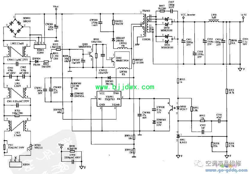

 电感L901、L902、L903和电容C佣4、C901组成抑制差模干扰电路,C902、C903构成Y电容,与L901、L佣2、L903组成抑制共模干扰电路,通过以上共模与差模抗干扰电路,能有效地抑制传导干扰与辐射干扰,如下图所示。RT901(NTCS.l)是负温度系数热敏电阻(5.1欧),作用是冷机开机时防止电源瞬间浪涌电流损坏其他元器件,热机后电阻接近0,可以视为短路。
  R903是放电电阻,电源输入阻抗达到Olál以上,关机后R903给C901、C佣4回路放电。RV901是压敏咆阻,当瞬间电压过高时,能迅速击穿熔断保险管,起到保护其他电路不被烧坏的作用。

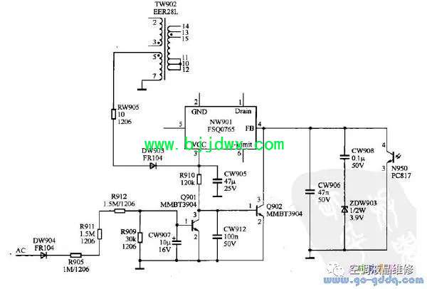

  电路如下图所示,DW904、R905、R911、R912、R909、 R910、CW907、CW912、Q901、Q9022组成市电欠压保护电路,R905、R911、R912、R909对市电支流分压,DW904对工频半波整流,CW907用于滤波。正常市电时Q901饱和导通,Q902截止,整个欠压保护电路不起作用
当市电电压下降不能使Q901饱和导通时,VCC电压,经R910使Q902饱和导通,FSQ0765反馈脚电压被钳位到0,电源进入间隙工作状态,无电压输出。
  该电路还有一个功能就是软启动,启动时间由R905、R911、R912、R909、CW907的RC积分时间决定,大约是Is。

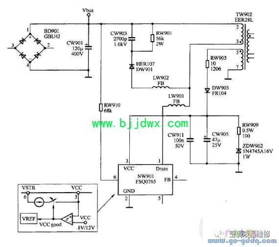

   电路如下图所示,BD901对工频整流、CW901滤披得到300V直流电压。300V电压经RW910进入NW901⑥脚启动脚,再经NW901内部启动开关到③脚外接电容CW905,对其充电,待充电电压达到12V时,NW901内部电压门槛比较器工作,输出高电平,把内置启动开关断开,同时给芯片内部提供偏置电压,芯片启动工作,内部MOS管工作。芯片工作后,由变压器副绕组、RW905、DW903完成工作电压的续电。NW901工作后③脚电压不低于8V,NW901都是在工作状态,假如③脚电压低于8V,NW901就会退出工作状态,进入重新启动过程。

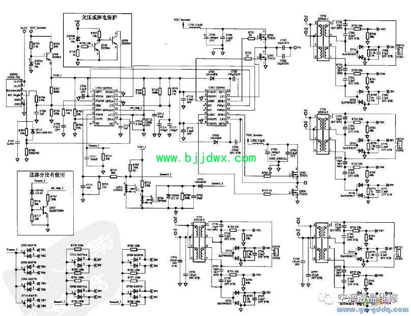

本供电电路是我们常见的串联线性稳压电路,电路简单、故障率低、成本低、易维修,在大量电子电路上得到应用.如下图所示,电源电压VCC_Inverter为14.5V电压,经过R734、ZD703稳压到5.6V,因为Q708工作在放大状态,所以在Q708基极PN结有0.6V左右的电压降,发射极输出稳定的5.0V电压给集成电路供电。
  串联线性稳压电路的工作条件是三椒管必须工作在放大状态,所以元楼件的参数必须遵守以下原则。
  ①负载电流不能过大,电流波动也不能过大。
  ②R733电阻不能取得过小,如过小对Q708、R733的功率要求就大:电阻取得过大,对负载供电有影响实际测得芯片供电需要电流约为15mA,求出R733最大取值为470欧。
康佳液晶彩电34005565电源板背光电源供电低压保护电路原理分析
    电路如下图所示,电路正常工作时,ZD704导通,使得R738有电流流过,在R738上面产生5.4V电压降,经R736限流到Q710的基极,使得Q710饱和导通,Q7W基极电压低于0.6V而不工作,本电路不起作用,U702 10脚ENA(使能脚〉电压不受影响。
 当电源电压低于9.1V时,ZD704没有被击穿,则没有电流流过R738,电阻也没有产生压降,Q710截止,Q709饱和导通,集电极电位被拉低,反应到U702⑩脚ENA电位被拉低,U702停止工作,背光无光。
  加入此线路的目的是为了在关机过程中,使得U702在某个电压范围内迅速停止工作。
  虽然U702在输入电压为10V左右时就会发生最大占空比保护,但是由于受到保护时间的延时限制,保护时间在1.0s左右.在1.0s的掉电过程中,14V电源可能会降低到8V左右,8V时U702已经是50%的占空比,没有了死区时间的限制,假如能量稍微大一点的话,就会导致MOS管在某个区域内上下同时导遇,最终损坏MOS管。

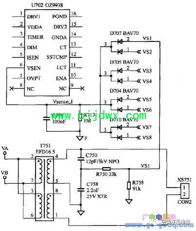

 整个电源有4个高压输出变压器,每一路都是完全对称的,以T751一路为例来作说明,如下图所示.假如高压工作时电压〈均方根〉为700V,那么C750与C758分(1/200)电压为3.5V,3.5x1.414=5Vo再经过R750与R758两电阻分压,产生一个1.6V左右峰值电压VSl,因为每一路间存在差异,所以得到的电压也会存在差异.电压来样线路是囱几个二极管组成的或门电路,那么Isencel的电压一定是取最高的一路电压反馈到U702⑥脚过压保护脚。
  电流反馈l路(Isencel)包含有浪涌电流调节、灯管断流保护的功能。
