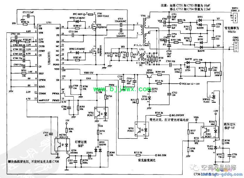

康佳液晶彩电35011935电源板适用机型及电路图
该型电源板主要用于康佳LC37DES30C、LC40GS60DC等型液晶彩电中,其电路如下图所示。

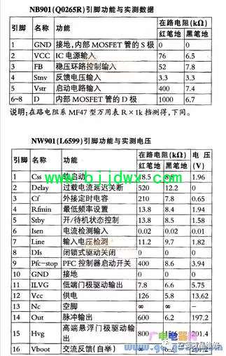

                                                                                                     康佳液晶彩电35011935电源板维修测试数据

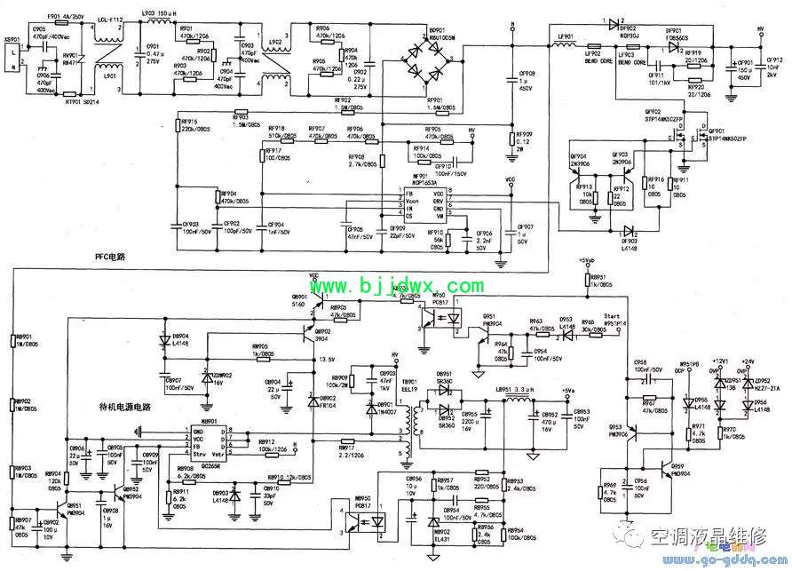

 康佳液晶彩电34006601电源板之PFC电路
康佳液晶彩电34006601电源板电路结构

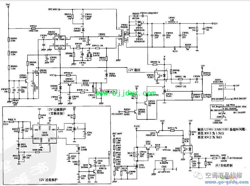

康佳液晶彩电34006601电源板之12V控制电路
康佳液晶彩电34006601电源板之背光电路
