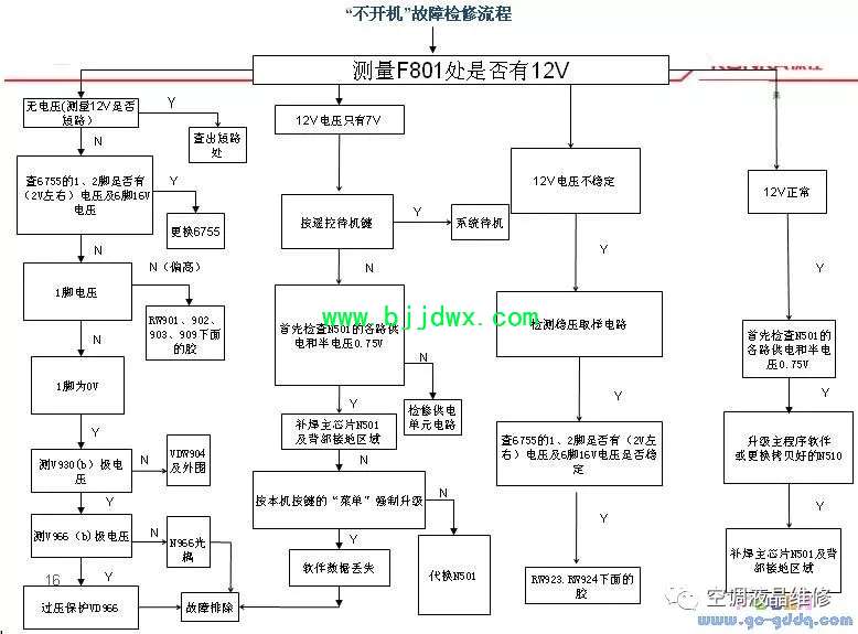

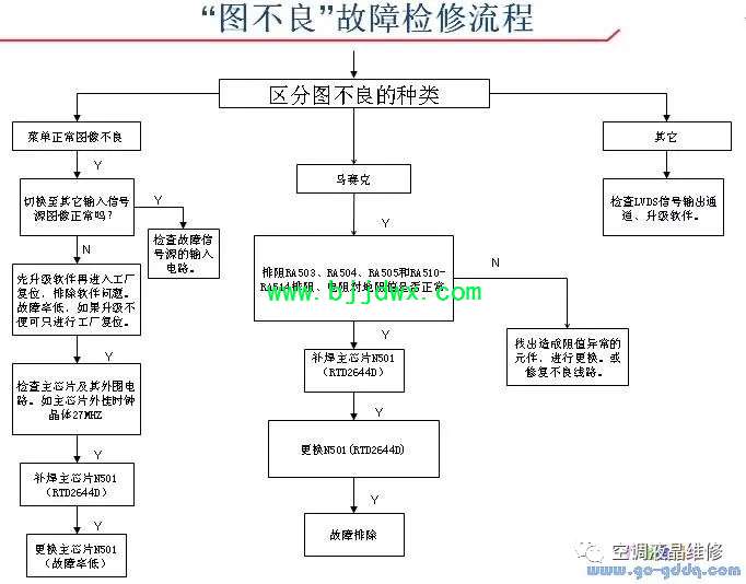

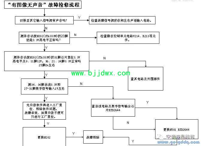

康佳RTD2644机芯 MSD6A818QVB机芯 MT8227机芯维修图解
2019-1-18 10:33| 发布者: 南召修电视| 查看: 977| 评论: 0
摘要: 康佳RTD2644机芯液晶彩电常见故障图解 康佳RTD2644机芯液晶彩电不开机检修流程图 康佳RTD2644机芯液晶彩电有声无图检修流程图 ...

                                                      康佳RTD2644机芯液晶彩电有图无声检修流程图
                                                                            康佳RTD2644机芯液晶彩电图不良检修流程图
