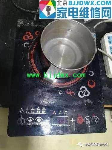

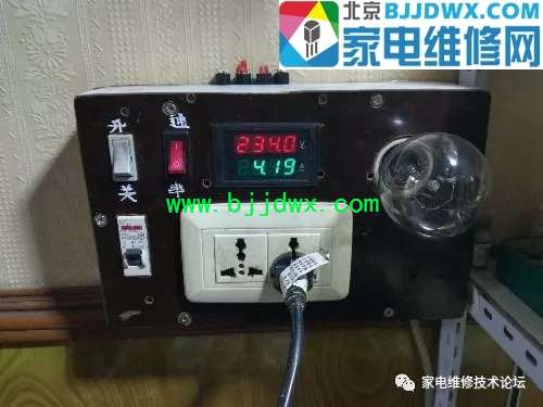

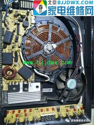

一台九阳电磁炉,开机5分钟自动关机,有时1分钟不到就“滴”一声关机,打开测量三电压正常,大电容也正常,电路板很干净,沉思了一会,吃了几个橘子后,就在开机工作状态下测量电压,直到自动关机;当时先测量5v电压,直到关机一直正常,后又测量18V,开机一分钟左右,电压下降,由18.6V慢慢的到15V后,“滴”一声关机,原因找到了。不过,电压拉低会是什么原因引起的呢?要么负载过大,要么电源负载能力差。负载过大又会是什么引起的呢?风扇?推动管?IGBT?难道都换一遍不成?……又可能是电源负载能力差,好了,就决定先那电源开刀,先换CB2226sp,三下五除二就换好了,插电试机------“碰”的一声,一股青烟直冲我的鼻孔,串的灯泡亮了一下就熄灭了,眨了眨眼,定了定神,赶快查看到底咋回事,不看不知道,一看自己打脸,原来是吧集成块安反了,集成块和限流电阻都烧了。接下来又找一个CB2226换上,试机,半个小时,正常。大家以后做事不要操之过急。
