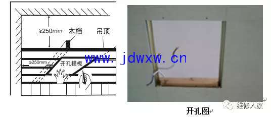

用至少30*40mm的木板铺设安装龙骨,根据开孔尺寸、在安装位置流出空位,吊顶与房屋顶部形成的夹层空间高度不能少于250mm,按照开孔尺寸在吊顶上方产品安装位置切割出相应尺寸的方孔,方孔边缘到墙壁的距离应不小于250mm
注:1)划线应与墙壁保持平行
2)最好在浴室装修时,就把浴霸安装考虑进去,并做好相应的准备工作。

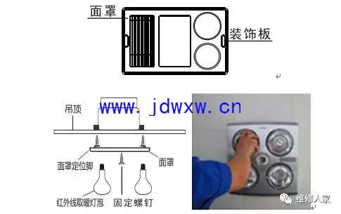

1、取下面罩
面罩与主机分离装于内箱。

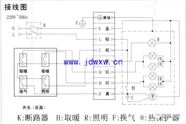

按接线图所示将互连软线的一端与开关面板相连,另一端与电源线一起从天花板开孔内拉出,打开箱体上的接线柱罩,按照接线图及接线柱标志所示接线,盖上接线罩,用螺钉将接线罩固定,然后敬爱那个多余的电线塞进吊顶内,以便箱体能顺利进入孔内。

1、用平螺丝刀撬起两侧装饰板,以便安装固定螺丝,将面罩定位脚与箱体定位槽对准后插入,将面罩与箱体用自攻螺钉固定。
2、安装灯泡,细心地将灯泡旋紧,是指与灯座宝石良好接触,然后将灯泡与面罩擦拭干净。
3、固定开关将开关固定在墙上,以防止使用时电源线承受拉力,安装位置应能有效防止水溅.为保持于是美观,互连软线最好在装修前预埋在墙体内。
