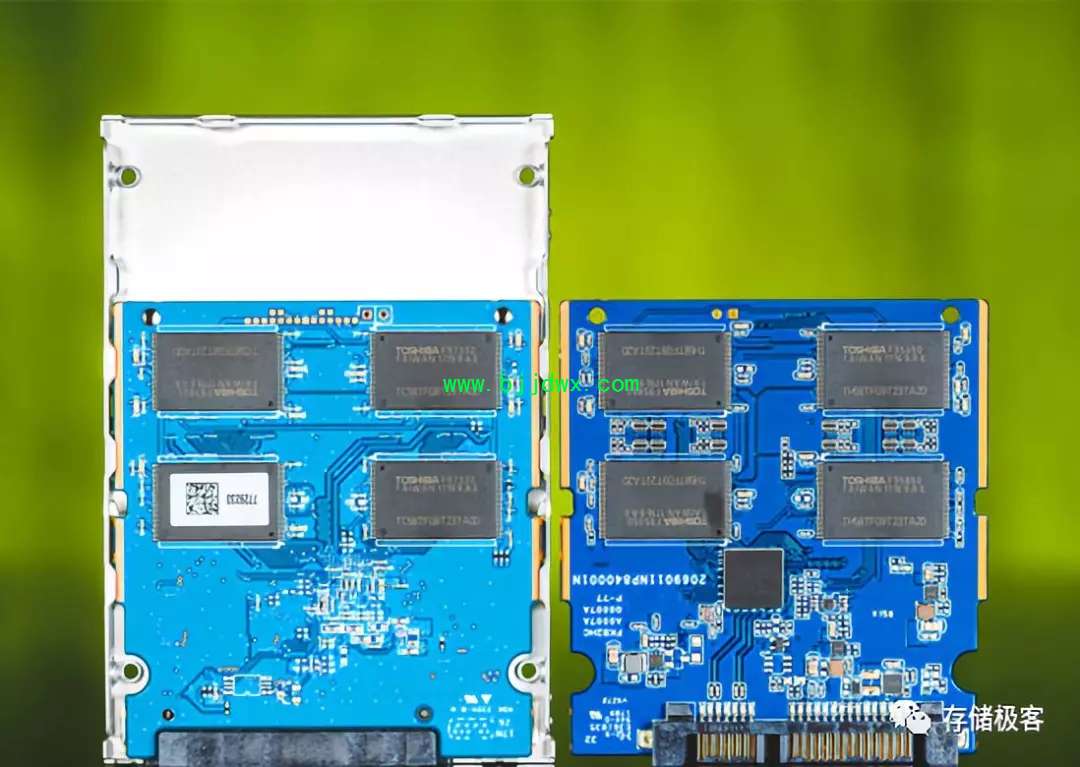

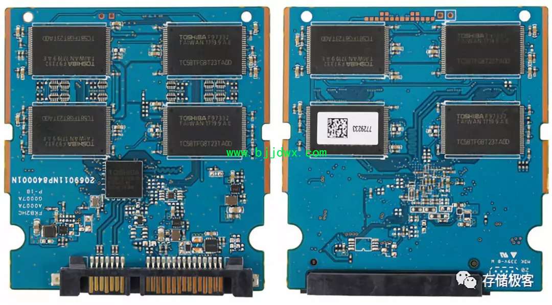

固态硬盘成本主要由主控和闪存两个部分构成。480GB型号虽然容量上翻倍提升,但和单张240G一样,只需要一颗主控芯片。
简单来说,480GB相比两张240G省了一颗主控、一个外壳和一张PCB电路板的成本。这是480GB比两张240GB要便宜的表面原因。

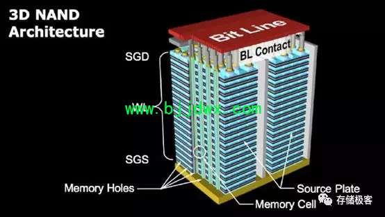

相比主控芯片,闪存在固态硬盘中占据更多的成本。480GB降价到比240G还便宜的背后,是闪存技术在进步:单个闪存的容量变的更大了。
每个黑色的闪存颗粒内,都封装有1到16颗更小的闪存晶粒(也叫die)。目前64层堆叠3D工艺下所能提供的单die容量是256Gb(32GB)或64GB,512Gb(64GB)正逐渐成为主流。
东芝的BiCS3闪存拥有64层堆叠高度,BiCS3中的高容量版本(单Die容量512Gb)已经开始大范围应用。TR200 480G中就能见到这种高容量闪存的身影。

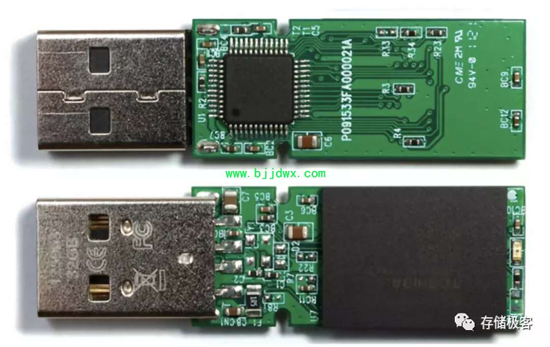

但是240GB的TR200就只使用相对较低容量(单Die 256Gb)的BiCS3闪存,以保证有足够数量的闪存芯片能够并发读写。大家可以把固态硬盘当成是很多个闪存芯片在做RAID0,假如芯片数量过少,自然读写速度就会受到影响。举个极端的例子,假如只有一颗闪存芯片,那么它的性能也要跟优盘看齐了。

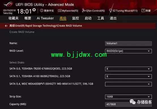

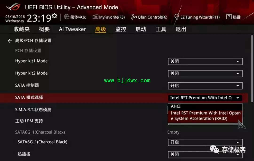

虽然价格没有优势,购买两张240GB型号的玩家可以自己组建RAID0阵列,让2颗240G发挥出比单颗480GB更强的性能。

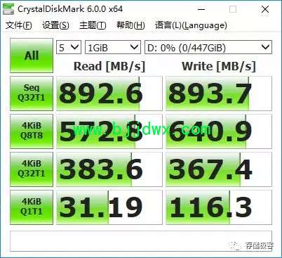

下图是两张东芝TR200240G固态硬盘组建RAID0后的测速结果。顺序读写性能和4KQ8T8随机读写性能都已经突破了单张SATA固态硬盘缩能达到的带宽上限。当然,很多笔记本电脑不具备RAID0的能力,这时候单盘大容量才是王道,一张960GB的固态硬盘差不多已经可以淘汰机械硬盘的一切职能,而不再是单纯作为“系统盘”使用了。
