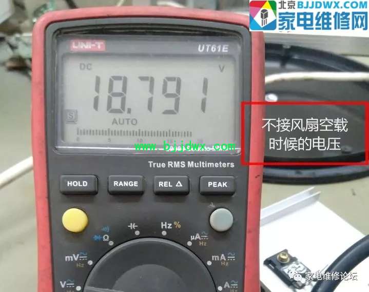

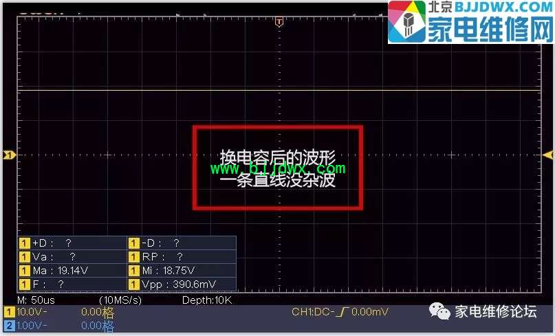

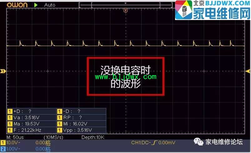

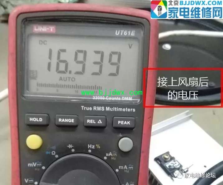

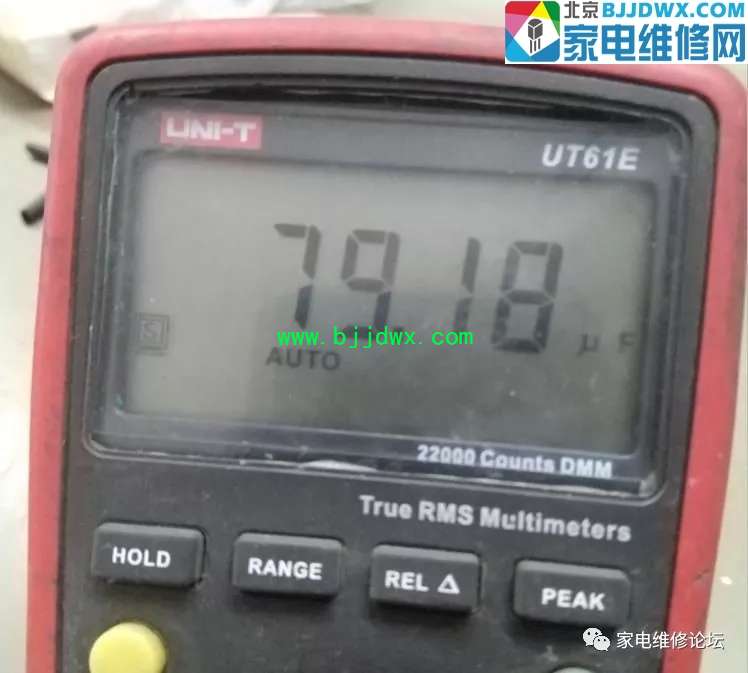

接手一转修电磁炉说修几次了,每次都用两三天就不通电,拆机一看功率管烧了,看来是带病出战。看三大电容,驱动管和各大电阻都有被翻遍过的痕迹,也重新打扫了一遍 5UF、0.33UF、2UF拆下测量没发现异常,装上开机300V、18V、5V都有,顿时感觉无从下手了,装上保险和功率管后挂灯泡没发现问题,撤掉灯泡放锅开机也能加热正常,一分钟左右拔电摸了下散热片感觉比平时修的烫手,看来屡烧管的原因就是这个了。开机再测18V的时候发现只有16.9V,这时候是带风扇在转,应该就是18V带载能力不足,18V下降会导致驱动电压不足容易烧管,拆下18V的100UF滤波电容量一下只有79UF了,换后电压恢复正常18V不在下降,装机交付用户过了十多天见到他说正常使用。电磁炉屡烧功率管最容易忽视的就是这个18V电压,因为平时维修都是把风扇拔了,空载的时候测出来是正常的,假如有问题一带负载就会出现问题。
