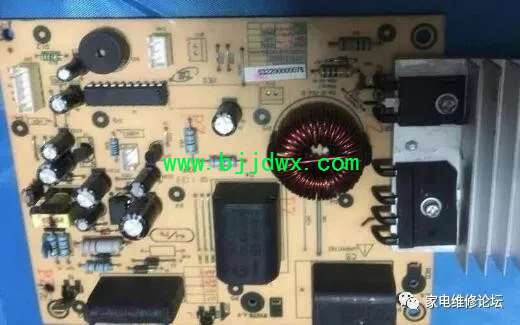

一台美的SK2015电磁炉插电无反应,开盖发现保险己炸裂,目测电源块附近有烧黑痕迹,检测发现整流桥交流端己短路,IGBT未损坏,进一步检查发现到电源的三个二极管击穿,将其拆下后整流桥交流端己不在短路。
仔细检查电源,22Ω限流电阻己损坏,电源块己炸裂,18V稳压管己击穿,开关变压器旁边一个50V1μF电容被击穿铝外壳,将损坏元件全部换新后试通电,发现无输出,同时300V电压偏低,取下滤波电容(450V4.7μF)其中一个脚因漏液而断掉,换后通电,300V己正常,但还是无输出,仔细检查开关变压器周围未发现异常,怀疑后级短路,断开18V所有负载还是无输出(该机输出只有一个18v,5Ⅴ通过18V稳压而得)。说明故障还是在电源部分,仔细检查无问题,怀疑新换电源块是坏的,从正常板上拆一个换上还是无果。
因电源部分就剩下开关变压器未作检查了,于是在路测量发现初次级均无穷大,取下来发现次级根部有发黑痕迹,己经齐根烧断,次级也不通,拆开后发现次级绕组在外面,把线圈拉开,没几圈就在挨着初级引线那方断了,再也找不到断点了。从一大堆料板中好不容易找了一个同型号开关变压器(EE10),换上之后通电,紧接着一声悦耳的“Bi----”,测量电压己恢复正常,恢复所有线路试机,所有功能均正常。
本机电源损坏元件有10A保险丝,三个4007二极管,一个450V4.7μF电容,一个50V1μF电容,一支22Ω限流电阻,一支18V稳压二极管,开关变压器及22A电源块,一个小小的电源电路同时坏这么多元件实属少见,尤其是开关变压器初次级同时开路更是少见,此例虽说没什么太多技术含量,但自认为具有一定代表性,故帖出来与大家共勉。
