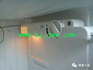

4、冰箱的温控器失灵
由于冰箱温控器本身失灵也会造成冰箱不停机,但这种不停机不会只在高温环境下有,在各环境温度下都有,只是在高温环境下情况更严重。主要原因是机械温控器漏氟,或感温头不能感受到温度,电脑冰箱的控制电路板故障。

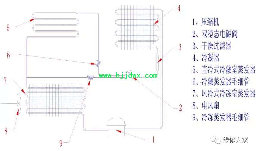

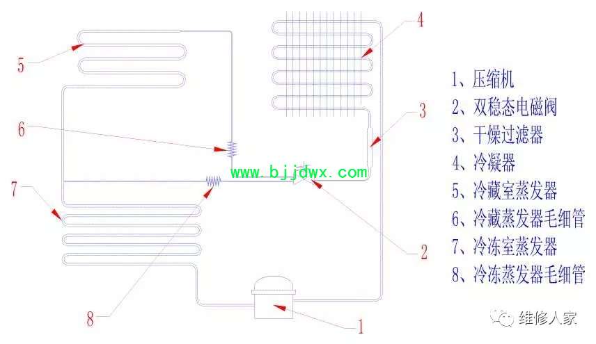

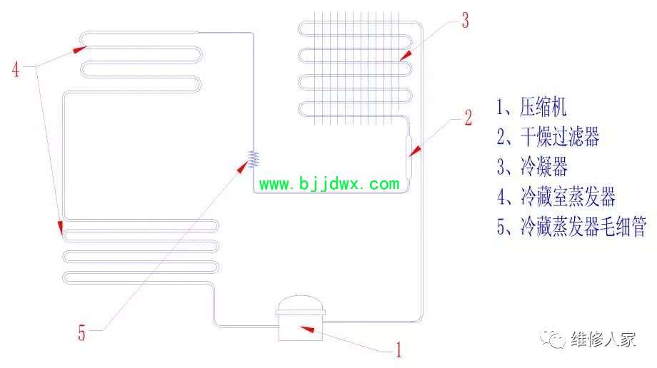

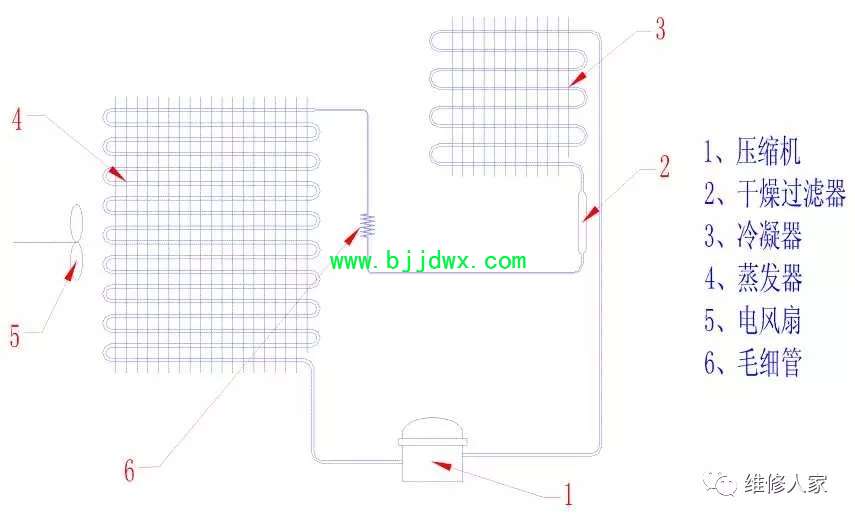

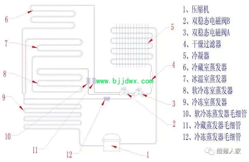

二、常见冰箱系统
1、直冷单系统
2、直冷双系统
3、直冷多系统
4、风冷单系统
5、风直冷双系统
