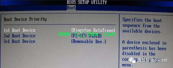

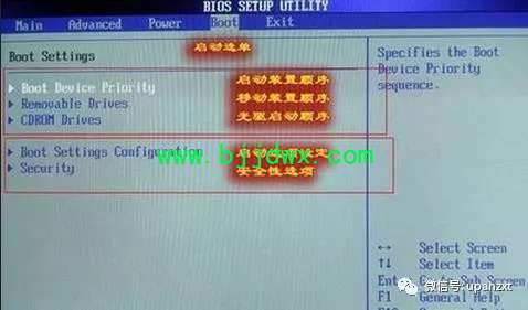

具体操作步骤:
1、查询笔记本型号的BIOS设置界面热键
2、重启笔记本电脑,重启出现画面时按下热键(查询结果为F12)进入BIOS界面
3、进入BIOS界面后,利用方向键切换到Boot菜单
4、在Boot菜单中,找到U盘选项并将其通过“+”键移动到第一选项,按下F10保存并退出(注意:通常情况下,带有“USB”字样的选项即为U盘选项)
      以上内容就是联想拯救者Y7000 u盘启动BIOS设置教程的相关内容,假如用户需要设置U盘位第一启动项,参考上述步骤操作即可,简单易懂,小白一看就会。
