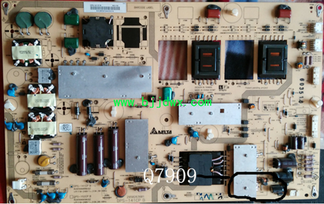

因为冷机正常,开机时间长后,机内温度升高后故障才发生,因此,怀疑是机内某个大功率零件不良,温度升高后工作不正常。开壳后因为电路板的散热大大改善,因此开壳后可能不发生故障。为了让故障快速出现以检测找到故障点,决定采用吹风机给电路板加热法。当给电源板内的四端受控稳压块Q7909(见下图所示:输入13.5V,稳压后输出12V,专为逻辑板供电12V的四脚IC)加热时,
故障马上出现:自动关机,此时细看面板正中的白色指示灯不是熄灭,而是灯闪2下,这时电视机一直处在灯闪2下的保护报警状态,不会接着自动开机。
检修过程: 该电源板的外形见下图所示: Q7909的位置见下图右上角
