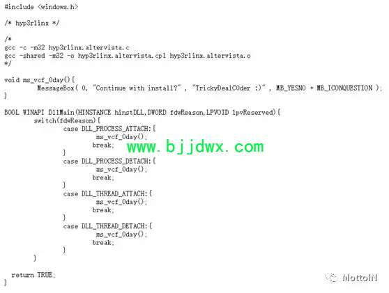

1)创建一个目录并将其命名为“http”,其中会包含.CPL可执行文件。
2)创建一个.CPL文件并给它一个网站名称,研究人员将其命名为“www.hyp3rlinx.altervista.cpl”,一边在VCF文件中引用它。
3)假如没有按照上面编译说明输出为“.CPL”,将可执行.DLL扩展名重命名为.CPL扩展名,比如说将hyp3rlinx.altervista.dll重命名为hyp3rlinx.altervista.cpl

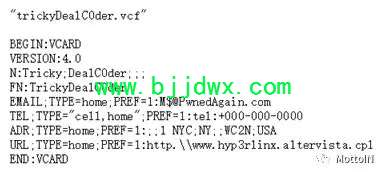

4)创建.VCF邮件文件,研究人员将其命名为“trickyDealC0der.vcf”。至于.VCF邮件文件中的URL,研究人员指定的是URL;TYPE=home;PREF=1:http.\\www.hyp3rlinx.altervista.cpl
Windows .VCF 文件内容:
打开“trickyDealC0der.vcf”文件并单击网站链接,VCF文件将遍历一个到CPL可执行文件所在的“http”目录。
