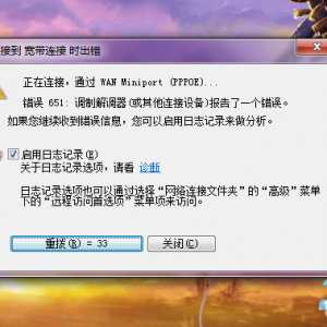

摘要: 问:Win7宽带连接错误651怎么办?电脑用的是Win7系统,用宽带连接拨号上网时,拨号失败,并出现错误651的提示。 请问宽带连接拨号时,为什么会出现错误651?有什么办法可以解决这个问题? 答:Win7电脑用 ...
现在仍然还有许多网络用户是使用拨号连接的方式来连接宽带网络的,可是有些win7 64位旗舰版用户在连接宽带的时候出现了错误提示,显示“错误651:调制解调器(或其他连接设备)报告了一个错误”,遇到这种问题该怎么办呢?下面由小编给大家介绍一下win7宽带连接提示错误651调制解调器报告了一个错误的解决方法。
答:Win7电脑用宽带连接拨号上网,出现651错误代码。有2个方面的原因:
1、Win7电脑连接问题
2、网线/猫/宽带线路问题

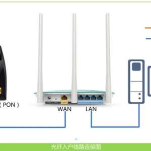

有些用户已经使用【路由器】了,把Win7电脑用网线连接到【路由器】的LAN接口,如下图所示。此时,Win7用宽带连接拨号,就会出现错误651了。
原因就是Win7电脑,没有直接连接到猫(入户宽带网线),即Win7电脑连接错误。
使用【路由器】后,电脑上不需要用 宽带连接拨号 上网了
重要说明:
假如使用了【路由器】,则Win7电脑不需要再用宽带连接拨号上网了;只有你的【路由器】设置成功,Win7电脑用网线连接到【路由器】的LAN接口,自动就可以上网了。

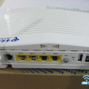

1、宽带有用到猫
假如你的宽带有用到猫,且电脑用网线接猫后,Win7电脑用宽带连接拨号,出现651错误代码。这种情况下有3个方面的原因:

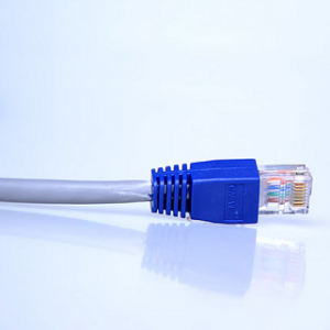

(1)、连接电脑与猫的网线有问题
(2)、猫有问题
(3)、宽带线路有问题
假如有多余的网线,请换一个网线,重新连接电脑与猫,然后Win7电脑上再用宽带连接拨号测试下。假如没有出现错误651代码,说明是网线问题引起的,此时问题解决。
连接电脑和猫的网线有问题
连接电脑和猫的网线有问题
假如更换网线后,Win7电脑宽带连接拨号,仍然出现651错误代码,则可以判断是猫或者宽带线路的问题。
猫有问题
猫有问题
此时,用户自己是没有办法解决的,请拨打宽带客服电话,进行故障申报,让运营商安排工作人员,上门检测、维修
