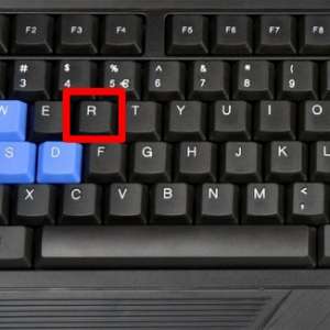

1、同时按住键盘上的“Win”+“R”组合按键,打开运行程序,如下图所示。

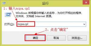

2、在运行程序框中输入命令:ncpa.cpl——>然后点击“确定”
输入命令:ncpa.cpl
输入命令:ncpa.cpl

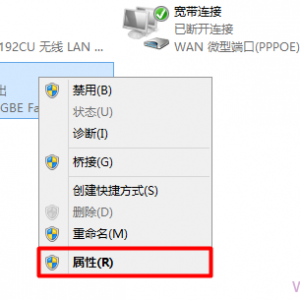

3、用鼠标右击“本地连接”或者“以太网”图标——>选择:属性 打开
打开Win8电脑上的 以太网 属性

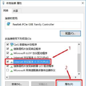

4、选择“Internet协议版本4”——>点击“属性”打开
选择“Internet协议版本4”
选择“Internet协议版本4”

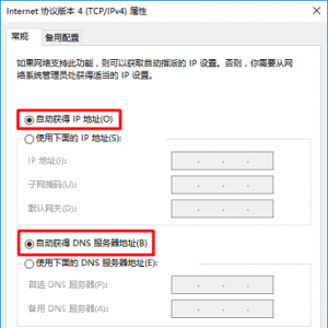

5、选择“自动获得IP地址”、“自动获得DNS服务器地址”——>点击“确定”。
把Win8电脑IP地址设置成 自动获得

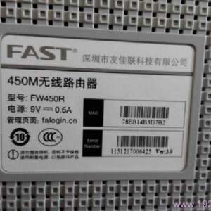

1、查看设置网址
(1)、【路由器】的设置网址,通常又叫做:管理页面地址、登录地址、登录IP地址等。
(2)、不同的【路由器】,设置网址可能不一样;所以,大家需要知道自己【路由器】的设置网址信息,才能登录到自己【路由器】的设置页面。
(3)、【路由器】的设置网址,可以在这台【路由器】底部标贴中查看到。
如下图所示,鸿哥用来演示的这台【路由器】,它的设置网址是:falogin.cn
查看【路由器】的设置网址
查看【路由器】的设置网址
温馨提示:
【路由器】底部标贴中 管理页面、【路由器】IP、登录地址、管理地址 等选项后面的信息,就是设置网址。

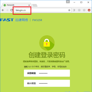

2、打开设置页面
打开Win8电脑中的浏览器,在浏览器中输入:【路由器】设置网址,打开设置页面,根据页面提示操作。
鸿哥用来演示的【路由器】设置网址是:falogin.cn ;所以在浏览器中输入:falogin.cn——>然后根据页面的提示,设置一个登录密码,如下图所示。
设置(WIFI)【路由器】的登录密码/管理员密码

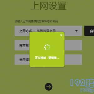

目前几乎所有的无线【路由器】,就具备自动检测“上网方式”的功能,我们只需要等等几秒时间,然后根据检查结果,设置上网参数就可以了。
(WIFI)【路由器】自动检测上网方式
(WIFI)【路由器】自动检测上网方式

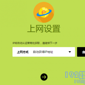

(2)、假如【路由器】检测到“上网方式”是:自动获得IP地址——>则不需要其它的设置了,直接点击“下一步”即可。
设置(WIFI)【路由器】上网 2

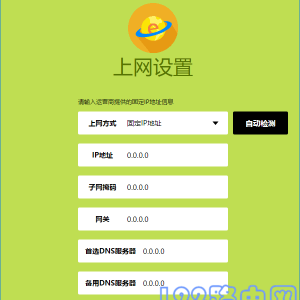

(3)、假如【路由器】检测到“上网方式”是:固定IP地址——>需要在下方填写:IP地址、子网掩码、默认网关、首选DNS、备用DNS 信息。
设置(WIFI)【路由器】上网 3

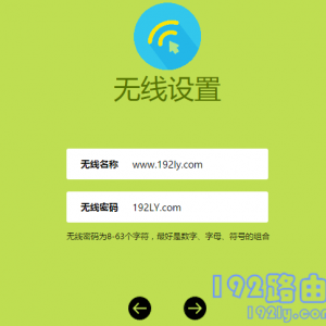

4、设置无线网络
根据页面提示,设置【路由器】中2.4G无线名称和密码,以及5G无线网络名称和密码,如下图所示。
设置(WIFI)【路由器】的 (WIFI)名称、(WIFI)密码
重要说明:
(1)、“无线名称”最好不要用中文汉字来设置。因为,目前还有些手机笔记本电脑、平板电脑等无线设备,不支持中文名称的无线信号。
(2)、“无线密码”,鸿哥建议大家用:大写字母+小写字母+数字+符合的组合来设置,并且无线密码的长度要大于8位。这样可最确保无线网络的安全性,不会被破解(WIFI)密码。

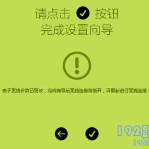

5、设置完成
到此,【路由器】设置就完成了,页面中会给出一些刚才设置的参数信息,如下图所示。
(WIFI)【路由器】设置完成
(WIFI)【路由器】设置完成
注意问题:
不同的无线【路由器】,设置界面不一样,但是都是大同小异的。大家参考上面的步骤,设置你自己的无线(WIFI)【路由器】即可。

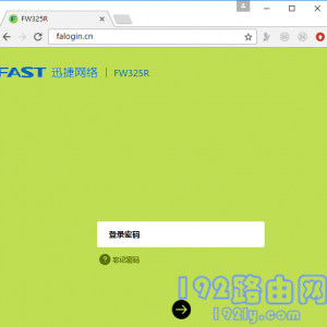

四、检查设置是否成功
1、重新在浏览器中输入【路由器】设置网址,打开【路由器】的登录页面——>然后输入管理员密码(登录密码),登录到【路由器】的设置页面。
重新登录到(WIFI)【路由器】的设置页面

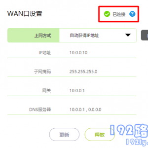

2、在【路由器】的设置页面中,找到“上网设置”或者“WAN口设置”的选项,查看页面中的提示信息,来判断【路由器】上网设置是否成功。
(1)、假如页面中显示:WAN口网络已连接、已连接、连接成功 等提示,如下图所示。
说明【路由器】设置成功,电脑、手机可以连接这台【路由器】正常上网了。
(WIFI)【路由器】设置成功,可以上网了

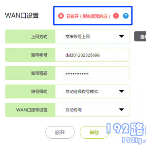

(2)、假如页面中显示:已断开、正在连接、未连接、未查网线、服务器无响应等提示,如下图所示。
说明【路由器】设置不成功,现在是连不上网的。这时候,鸿哥建议阅读下面的文章:
【路由器】设置后连不上网的解决办法
(WIFI)【路由器】设置失败,不能上网
