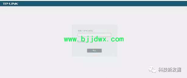

a.在电脑或者手机上打开网页(浏览器),在网址栏输入:192.168.1.1再按下回车键,就可以看到我们的【路由器】登入后台了。
b.这时候就打开了管理员登陆页面,输入密码登陆就可以了(假如不记得密码,可以将【路由器】恢复出厂设置)

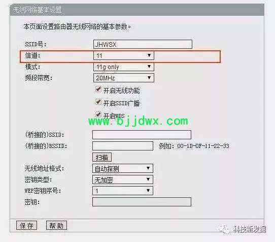

c.进入【路由器】后台后找到(无线设置),然后点击打开,在右边出现的(开启WDS)选项打钩。

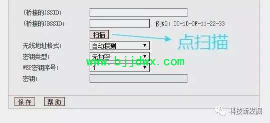

d.、再点击扫描按钮。

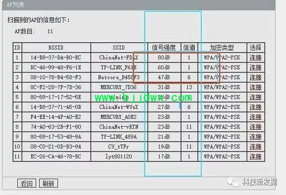

e..就可以看到这个页面了,这里要注意下,主要看下信号的强度和信道。记住最强的3个信道,修改的时候尽量避开这三个。
我们再回到上面的页面,就可以看下你自己的信道。(wifi)无线网最好的信道:1.6.11,这时候避开刚才看到的那前三个信道用别的信道,假如最多的是1和11,自己的设置成6就可以了!
