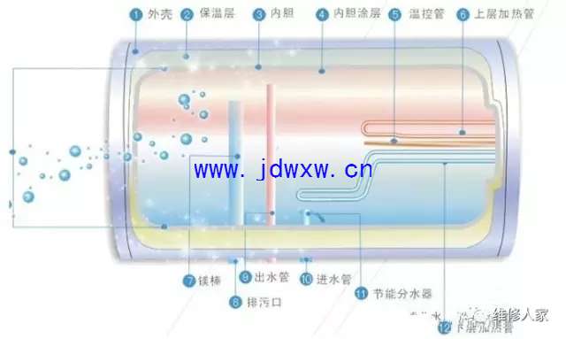

一、电热水器的架构原理
1、电热水器产品结构简图
 2、电热水器产品工作原理
 储水式电热水器贮满水通电后,电热水器内的电热管将电热水器内胆内的水加热,当加热到所设定的温度时电路自动断开,电热管停止加热,整机处于保温状态。当内胆内水温降低到某一温度时,电热管再次通电加热,这种状态循环往复,以便电热水器始终有热水可用。
主要可分为水路和电路两部分
1、水路部分:进水通过安全阀单向(只能进水,不能出水)进入水箱内胆,下方进水口靠近水箱底部,其进水口上方有一挡板,使进入的冷水存在底部,防止冷水冲入上部影响热水水温,出水口在内胆上部,热水比冷水轻,在水的上部分,热水出水口也在此处,所以出水总是热的,要使热水流出,必须进入冷水,增加内胆内水压,热水才能被挤流出。关闭进水口,即使内胆存满热水也不会流出。流出的高温热水,通过调节混水阀,使之出水温度适合使用要求。

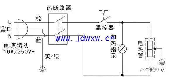

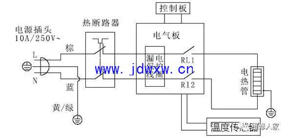

2、电路部分:电路的主要作用是对冷水加热至设定温度。
电热水器的加热通过电热管来进行,温度的设定则通过调节温控器进行,电热水器将电能转换成热能,传给被加热的媒体(水),水达到预定温度时,温控器会自动断电,停止加热。一段时间后,当水温比设定温度下降5℃左右时,温控器会重新工作,继续恢复加热至设定温度,如此反复工作。电气原理图见图。

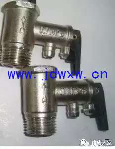

4:安全阀
安全阀又称为逆止阀、单向阀、泄压阀等,上次在电热水器安全阀滴水是怎么回事里面详细的给大家做过介绍,不过一些朋友总是感觉这个阀门仍旧不安全,害怕万一哪天失灵发生爆炸,我今天将它的结构原理给大家说说,我想这是打消你顾虑最好的方式。

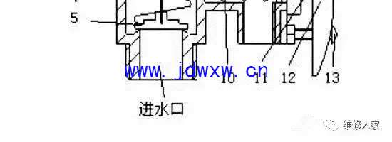

如上图,安全阀包含1、壳体,2、定位片,3、反向截止阀弹簧,4、反向阀芯,5、反向截止阀胶垫,6、安全阀胶垫,7、手动杆,8、密封圈,9、压力调节盘,10、安全阀弹簧,11、铆钉,12、手柄,13、安全螺钉。
我们可以看出其实是包含左侧的逆止阀和右侧的安全阀两部分组合在一起,原理很简单,就是靠着内部的水压与弹簧弹力两者的平衡作用,达到恒定压强,单向流水的目的。逆止阀通过弹簧连接瓣膜卡在进水口处,我们都知道电热水器内胆中是不能没有水的,电热水器加热管在长时间干烧下就会寿命大减,所以假如哪天停水了,内胆中的水也不会跑掉。并且加热的时候冷水也不会与热水互相混合,浪费电能。
安全阀处的瓣膜同样卡在出水口,当内部压力超过额定值(一般为0.75mpa),弹簧就会被压力压缩,瓣膜打开,里面有水流出减压,尤其是第一次刚用电热水器的时候非常容易出现这样的情况,甚至水流不止,大家不要惊慌就行了。
手柄与手动杆是连接的,瓣膜6是套在手动杆上面的,可以紧接着手动杆左右移动,不过这里需要给大家强调的是一般情况下手柄被安全螺钉固定在壳体上,是不需要大家拧动的,更不能在加热的时候随意乱动,不过为了防止被水垢阻塞,最好的方式是每月将螺钉拧下,然后拉动1次,有水流出即为正常,清理内胆水垢的时候,也需要用到。
安全阀属于电热水器的配件,一般选购的时候都会赠送,不过我们也要仔细检查,看外表是否光滑、有无毛刺、破裂等现象,表面镀层不得有脱落现象,标志符号要求,与混水阀、内胆配合良好。

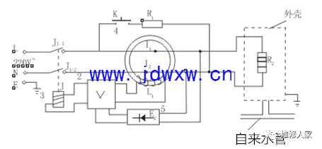

8.漏电保护插头开关
原理是利用漏电开关内部装置,当电热水器有漏电或负载电流大过额定电流时会自动跳闸,切断电源,避免事故发生。
检测方法:通电后按试验按钮,漏电开关应立即跳闸。复位后拨下插头,万用表打在电阻×10档,红表笔接插头一端子,黑表笔接连线端子,插头端子与连线末端端子应一一对应导通(L、N、G);四线的漏电保护插头通电后用蓝色接线端与超温信号线端相接触,漏电开关应立即跳动闸,按下复位键电源指示灯应为亮着。漏电保护插头线全部从热水器上拆下后复位,万用表打在×10K档(或2MΩ档),任意两插头端子间阻值在于7MΩ以上。电路图如下:
