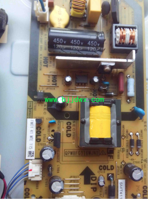

今天接修一台夏普液晶LCD-32NX155A指示灯不亮,不开机。

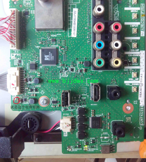

拆机检查保险未断,大滤波电容有320V电源板给主板供电为0V,断电在线检查电源板给主板供电的电解电容两端有短路,断开电源板和主板连线,电源板无短路,主板有短路。那就简单了,就查给主板供电和地之间的线路,拆了3个贴片电容,其中有一个贴片电容有短路,心中大喜就是它了。上网查电路图没找到,在其他废板上拆了一个同样大小的贴片电容(约500nF)装上,试机OK,测量给主板的供电恢复为12.3V,至此维修结束。本机很多元件都没标位号,也没有标排线插座功能。淘宝上无意中看到,在线指导维修30元只需换一个小元件,应该指的就是那个贴片电容了。现在我把维修经历奉献给大家,谢谢捧场!
电源板号:QPWBFG316WJN2
主板号:QPWBNG308WJN2
