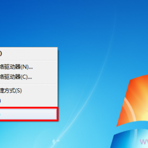

1、用鼠标右击桌面上的“网络”图标——>选择“属性”打开
打开Win7“网络”的属性
打开Win7“网络”的属性

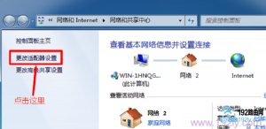

2、点击“更改适配器设置”选项打开,如下图所示
打开Win7 更改适配器设置 选项

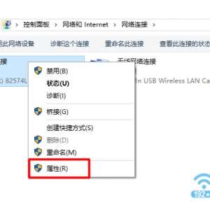

3、用鼠标右击“本地连接”——>选择“属性”打开
打开Win7 本地连接 属性

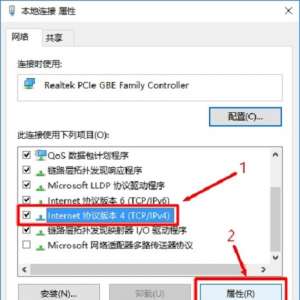

4、选择“Internet 协议版本 4(TCP/IPv4)”——>点击“属性”,如下图所示。
打开Win7 中 Internet协议版本4 的属性

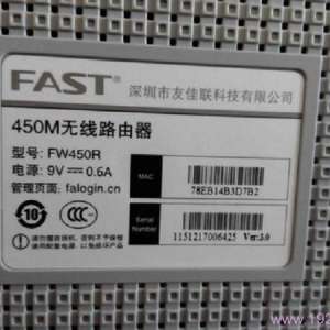

1、查看设置网址
(1)、【路由器】的设置网址,通常又叫做:管理页面地址、登录地址、登录IP地址等。
(2)、不同的【路由器】,设置网址可能不一样;所以,大家需要知道自己【路由器】的设置网址信息,才能登录到自己【路由器】的设置页面。
(3)、【路由器】的设置网址,可以在这台【路由器】底部标贴中查看到。
如下图所示,鸿哥用来演示的这台迅捷【路由器】,它的设置网址是:falogin.cn
查看【路由器】的设置网址
注意问题:
【路由器】底部标贴中 管理页面、【路由器】IP、登录地址、管理地址 等后面的信息,就是设置网址。

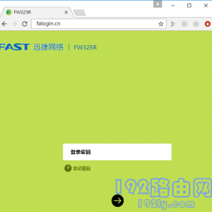

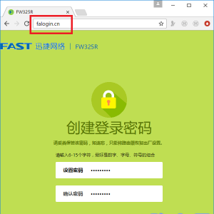

2、打开设置页面
打开电脑中的浏览器,在浏览器中输入:【路由器】设置网址,打开设置页面,根据页面提示操作。
鸿哥用来演示的【路由器】设置网址是:falogin.cn ;所以在浏览器中输入:falogin.cn——>然后根据页面的提示,设置一个登录密码,如下图所示。
打开【路由器】设置页面,登录登录密码

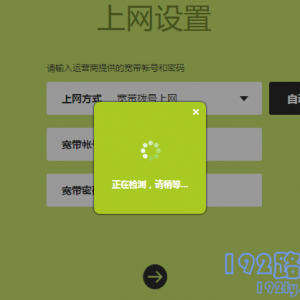

3、设置上网参数
目前几乎所有的无线【路由器】,都具备自动检测“上网方式”的功能,只需要等待几秒时间,然后根据检查结果,设置上网参数就可以了。
【路由器】自动检测:上网方式

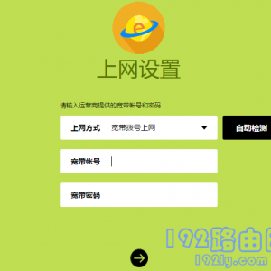

(1)、假如【路由器】检测到“上网方式”是:宽带拨号上网 ——>请在下面填写:“宽带账号”、“宽带密码”——>然后点击“下一步”。
温馨提示:
“宽带账号”、“宽带密码”是办理宽带业务的时候,运营商提供给你的。假如忘记了,请拨打宽带客服电话进行查询。

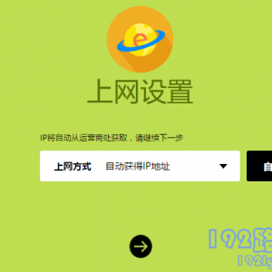

(2)、假如【路由器】检测到“上网方式”是:自动获得IP地址 ——>则不需要其它的设置了,直接点击“下一步”即可。

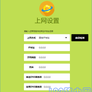

(3)、假如【路由器】检测到“上网方式”是:固定IP地址 ——>需要在下方填写:IP地址、子网掩码、默认网关、首选DNS、备用DNS 信息。

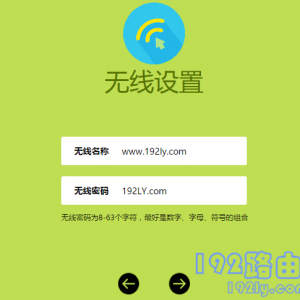

4、设置无线网络
根据页面提示,给你的这台【路由器】,设置一个 无线名称、无线密码,如下图所示。
重要说明:
(1)、“无线名称”最好不要用中文汉字来设置。因为,目前还有些手机、笔记本电脑、平板电脑等无线设备,不支持中文名称的无线信号。
(2)、“无线密码”,鸿哥建议大家用:大写字母+小写字母+数字+符号的组合来设置,并且无线密码的长度要大于8位。这样可最确保无线网络的安全性,不会被破解(WIFI)密码。

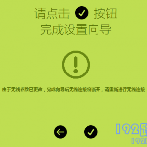

5、设置完成
根据页面中的提示信息,完成【路由器】的设置。
无线【路由器】设置完成

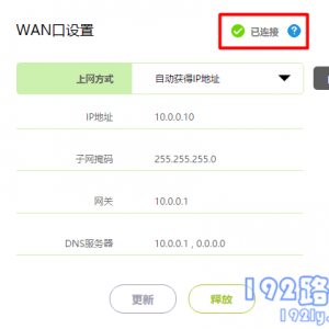

2、在【路由器】的设置页面中,找到“上网设置”或者“WAN口设置”的选项,查看页面中的提示信息,来判断【路由器】上网设置是否成功。
(1)、假如页面中显示:WAN口网络已连接、已连接、连接成功 等提示,如下图所示。
说明【路由器】设置成功,电脑、手机可以连接这台【路由器】正常上网了。
【路由器】设置成功,可以上网了
【路由器】设置成功,可以上网了

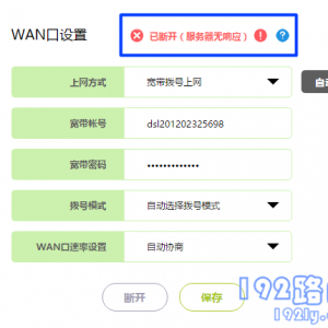

(2)、假如页面中显示:已断开、正在连接、未连接、未查网线、服务器无响应等提示,如下图所示。
说明【路由器】设置不成功,现在是连不上网的。这时候,鸿哥建议阅读下面的文章:
【路由器】设置后连不上网怎么办?
【路由器】设置失败,不能上网
【路由器】设置失败,不能上网
