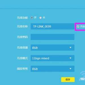

1、【路由器】上设置了隐藏(WIFI)信号
假如你的无线【路由器】上设置了隐藏(WIFI)信号,那么你的手机、笔记本电脑等无线设备,是搜索不到该【路由器】上的(WIFI)信号的。
此时,手机、Win10笔记本电脑,需要手动连接到隐藏的(WIFI)信号的,假如不会连接,可以参考教程:
Win10连接隐藏wif信号方法
手机连接隐藏(WIFI)信号的方法
也可以取消【路由器】中隐藏(WIFI)信号的设置,只需要登录到无线【路由器】设置界面,找到“无线设置”选项,勾选“开启SSID广播”或者“开启无线广播”功能。

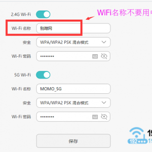

2、(WIFI)名称是中文
假如你把自己家【路由器】上的(WIFI)名称设置成中文,那么也可能引起手机、Win10笔记本电脑搜索不到这个中文名称(WIFI)信号。
(WIFI)名称设置成中文,会造成部分笔记本电脑搜索不到
因为,部分手机、笔记本电脑上的无线网卡,不支持中文或者对中文支持不友好,就会出现搜索不到中文名称(WIFI)信号的问题。
所以,假如你家(WIFI)名称是中文,建议将其修改为字母、数字、字母与数字的组合,就可以解决这个问题了。

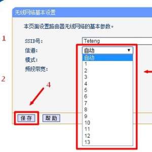

3、无线信道设置问题
在【路由器】的“无线设置”选项下,有一个“无线信道”设置选项,“无线信道”默认情况下,是设置成:自动。
当Win10笔记本电脑搜索不到(WIFI)信号时,可以通过调整“无线信道”的设置,来尝试解决问题。请登录到无线【路由器】的设置界面,给“无线信道”手动选择一个值,建议选择1、6、9、11中任意一个,如下图所示。
调整无线信道的值
调整无线信道的值

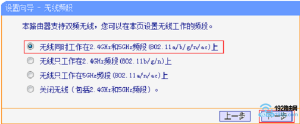

4、无线频率问题
目前双频无线【路由器】比较流行,双频无线【路由器】可以提供2.4G无线(WIFI)信号,也可以提供5G无线(WIFI)信号。但是,目前很多的笔记本电脑,是不支持5G无线(WIFI)的。
假如你的双频无线【路由器】中,只启用了5G无线(WIFI),而没有启用2.4G无线(WIFI)。就会出现Win10笔记本电脑,搜索不到你自己家(WIFI)信号的问题。
所以,请确保你的双频无线【路由器】中,同时启用了2.4G无线(WIFI)和5G无线(WIFI)信号,如下图所示。

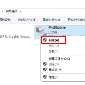

3、无线网卡被禁用
Win10笔记本电脑上的无线网卡是可以被禁用的,禁用后无线网卡就不会工作了,此时也会出现搜索不到(WIFI)信号的问题。
所以,大家可以检查下自己Win10笔记本电脑上的无线网卡,是否被禁用了。假如确实已经被禁用了,请先启用无线网卡,启用后就可以解决问题了。
