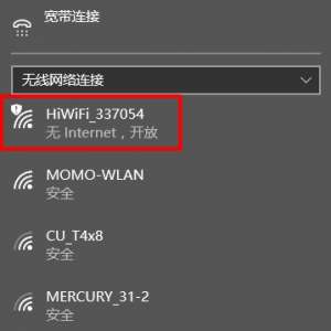

答:笔记本电脑连接(WIFI)信号后,出现黄色感叹号,并且上不了网,主要原因有以下3个方面:
1、【路由器】联网不成功
2、【路由器】限制连接(WIFI)上网
3、笔记本电脑问题
电脑连接(WIFI)成功但上不了网

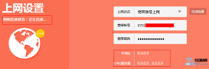

一、【路由器】联网不成功
假如无线【路由器】联网不成功,也就是【路由器】与运营商服务器之间连接不成功,是无法传输数据。此时笔记本电脑,连接【路由器】的(WIFI)信号后,就会出现感叹号,并且上不了网。
检查【路由器】联网是否成功:
登录到【路由器】的设置界面,查看【路由器】的联网是否成功。假如IP地址、DNS服务器等参数全部是0,说明【路由器】联网不成功的,如下图所示。
【路由器】联网不成功
【路由器】联网不成功

不同【路由器】中,查看【路由器】设置是否成功的位置不一样,一般在“上网设置”、“系统状态”、“WAN口连接状态”、“WAN口设置”、“广域网”设置等选下查看到。
无线【路由器】联网不成功,有2个方面的原因:
1、宽带本身故障
先不要用【路由器】,让电脑直接连接猫(入户宽带网线),然后测试下电脑能否正常上网?
假如此时电脑不能上网,说明是宽带故障,请联系你的宽带运营商来解决。
假如此时电脑可以上网,说明宽带本身没有问题。【路由器】上网设置不成功,是由于用户操作问题引起的。
2、【路由器】设置问题
请先把【路由器】恢复出厂设置,然后重新设置这台无线【路由器】上网,确保IP地址、DNS服务器等选项下有IP参数,保证【路由器】上网设置成功。

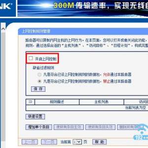

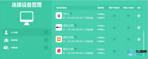

二、【路由器】限制连接(WIFI)上网
假如笔记本电脑连接(WIFI)后,显示感叹号且上不了网,有可能是无线【路由器】中,限制了这台笔记本电脑上网。
因为在无线【路由器】上,有一些功能,是用来限制电脑、手机上网的。常见的“无线MAC地址过滤”、“设备管理”、“上网控制”等。
上网控制,可以限制电脑连接(WIFI)上网
设备管理 功能,可以用来显示电脑、手机上网
温馨提示:
不同的【路由器】中,用来控制电脑、手机上网的功能名称不太一样,小编在这里没有办法一一列出的。
解决办法:
1、登录到【路由器】设置界面,找到相关的功能,关闭掉。
2、假如对【路由器】不熟悉,建议直接把【路由器】恢复出厂设置,然后重新设置【路由器】上网。

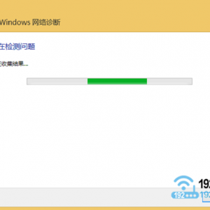

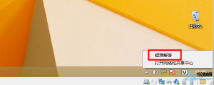

三、笔记本电脑问题
假如把无线【路由器】恢复出厂设置,重新设置上网后。其它的电脑、手机连接(WIFI)可以上网,只有这一台笔记本电脑连接(WIFI)后,出现感叹号,并且上不了网。可以判断出是这台笔记本电脑的问题。
此时,建议大家使用系统中的“疑难解答”工具来进行诊断,并根据诊断结果提示进行操作。
1、鼠标右击电脑右下角的“网络”小图标——>选择:疑难解答
打开电脑上的 疑难解答 程序
2、然后电脑会自动启动“疑难解答”程序,并自动检测问题所在
自动检测电脑问题
自动检测电脑问题

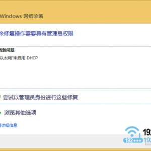

3、然后根据检测结果的提示,进行修复。
根据检测结果,修复问题
根据检测结果,修复问题
以上就是连接(WIFI)显示无Internet访问权限,不能上网的解决办法。由于文章篇幅所限,有些地方没有办法进行详细介绍,大家有疑问的话,可以在文章后面留言,小编会及时解答。
