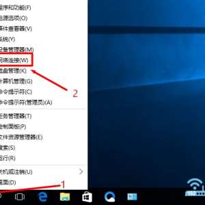

1、用鼠标右击Win10的“开始”按钮——>选择:网络连接 选项打开,如下图所示。
打开Win10系统的 网络连接 设置
注意问题:
这里是用鼠标右击的“开始”按钮,值右击、右击、右击!重要的事情说3次。

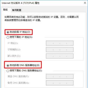

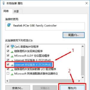

3、选择“Internet 协议版本 4(TCP/IPv4)”——>点击“属性”,如下图所示。
4、选择“自动获得IP地址”、“自动获得DNS服务器地址”——>点击“确定”。
把Win10电脑IP地址设置为 自动获得

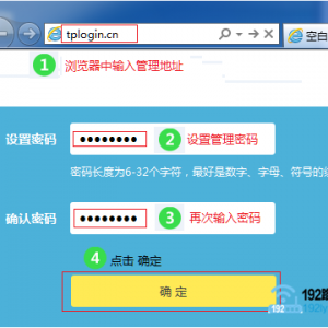

1、打开设置页面
先打开Win10电脑上的浏览器,在浏览器的地址栏中输入:tplogin.cn 然后按下回车键——>在“设置密码”、“确认密码”中,为这台TP-Link【路由器】设置一个登录密码——>点击“确定”。
打开TP-Link【路由器】设置页面
打开TP-Link【路由器】设置页面
注意问题:
(1)、请在浏览器最上方,显示网址的位置,输入tplogin.cn。不要在百度、360之类的搜索框中输入,是打不开设置界面的。
(2)、假如是在浏览器地址栏输入tplogin.cn后,打不开设置界面,可以点击下面的链接,查看解决办法:
TP-Link【路由器】tplogin.cn打不开的解决办法
(3)、只有第一次设置这台TP-Link【路由器】,打开tplogin.cn页面时,才会出现设置“管理员密码”或者设置“登录密码”的界面。

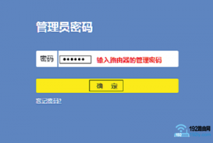

假如打开tplogin.cn后,提示你输入“管理员密码”。说明这台TP-Link【路由器】之前已经设置过了,请输入之前自己设置的密码,登录到设置界面。
输入管理员密码,登录到设置页面
输入管理员密码,登录到设置页面

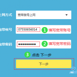

(1)、宽带拨号上网
在开通宽带时,运营商提供了宽带帐号、宽带密码;并且在未使用【路由器】时,电脑需要使用“宽带连接”拨号上网,如下图所示。
假如你的宽带情况与上面的描述一致,TP-Link中的“上网方式”就应该选择:“宽带拨号上网”——>然后填写运营商提供的“宽带账号”、“宽带密码”——>点击“下一步”
设置TP-Link【路由器】 宽带拨号上网

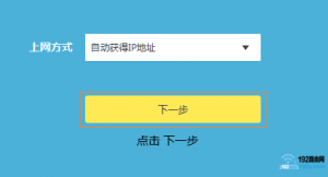

(2)、自动获得IP地址
开通宽带业务时,运营商没有提供宽带账号、宽带密码信息,且在未使用【路由器】时,电脑连接宽带网线(光猫)后,自动就能上网。
假如你的宽带与上面描述相符,TP-Link中的“上网方式”就应该选择:自动获得IP地址——>点击“下一步”。
设置TP-Link【路由器】 自动获得IP地址上网
重要说明:
光纤宽带的用户需要注意,假如运营商提供了宽带账号、宽带密码;但是在未使用【路由器】的情况下,电脑连接光猫后自动就能上网,没有用到“宽带连接”拨号。 这种情况下,上网方式应该选择:自动获得IP地址

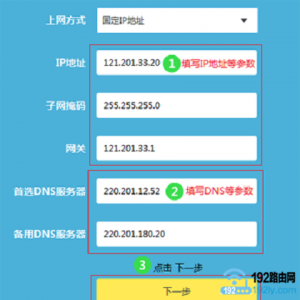

(3)、固定IP地址
开通宽带时,宽带运营商提供了:
1个固定IP
1个子网掩码
1个网关
2个DNS服务器
在未使用【路由器】时,电脑连接宽带网线(光猫)后,需要在“本地连接”中,填写运营商提供的静态IP地址信息,然后电脑才能上网。
假如你的宽带与上面描述相符,TP-Link中的“上网方式”就应该选择:“固定IP”——>然后填写运营商提供的:固定IP、子网掩码、网关、DNS——>点击“下一步”。
设置TP-Link【路由器】 固定IP地址上网

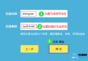

3、设置无线网络
在“无线名称”中设置:无线(WIFI)名称——>“无线密码”中设置:无线WiFi密码——>点击“确定”。
设置TP-Link的无线网络
设置TP-Link的无线网络
注意问题:
(1)、无线名称,建议用字母、数字来设置,切勿使用中文;因为某些手机、笔记本的无线网卡不支持中文,会出现搜索不到中文名称的WiFi信号。
(2)、无线密码,建议用大小写字母、数字、符号的组合来设置,且长度不得小于8位,以便保证无线WiFi的安全。

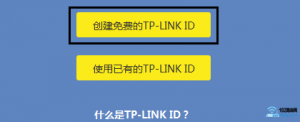

4、设置TP-Link ID
点击“创建免费的TP-Link ID”
点击“创建免费的TP-Link ID”
重要说明:
(1)、TP-LINK ID是用来将【路由器】连接到云服务器,进行在线升级、应用安装等管理ID。
(2)、只有TP-Link云【路由器】,才有TP-Link ID这个选项,其它普通的TP-Link【路由器】,没有创建TP-Link ID这个选项的。

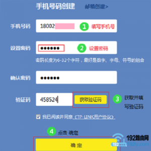

5、填写参数
使用您的手机号码或者邮箱进行创建,并设置对应的管理密码。如下图所示:
填写参数
填写参数

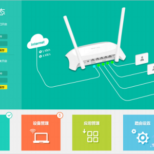

四、检查设置是否成功
在TP-Link【路由器】的设置页面,可以查看“网络状态”,假如“网络状态”选项上打勾,说明设置成功,如下图所示。
检查tplink【路由器】设置是否成功
检查tplink【路由器】设置是否成功

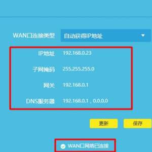

也可以点击“路由设置”——>“上网设置”。假如IP地址、DNS后面有IP地址参数,说明成功;假如全部是0,说明设置失败。
检查tplink【路由器】设置是否成功
检查tplink【路由器】设置是否成功
