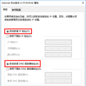

1、检查IP地址设置
电脑连接【路由器】上网的时候,需要把电脑中的IP地址设置为自动获得的,如下图所示。假如你的Win10电脑中的IP地址未设置成自动获得,而是手动填写的,有可能出现这样的问题。
假如不知道如何检查、设置IP地址,可以点击阅读下面的教程:
电脑自动获得IP地址设置方法
把电脑IP地址设置为自动获得
把电脑IP地址设置为自动获得

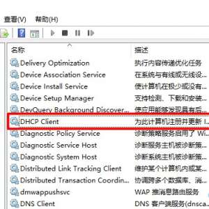

2、检查DHCP服务是否启动
假如Win10计算机中的“DHCP”服务被关闭了,会造成这台Win10电脑无法从【路由器】上获取到IP地址,这时候也会造成Win10出现没有有效IP配置的问题。
所以,我们需要检查一下这台Win10电脑中的“DHCP”服务是否被禁用了,假如已经被禁用了,我们需要启动这个服务;启动DHCP服务后,就可以解决Win10没有有效IP配置问题了。

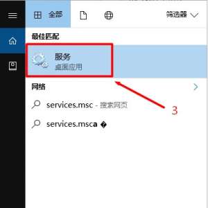

(1)、在Win10的搜索程序中输入:services.msc——>在上方的搜索结果中点击“服务”选项打开
打开Win10的 服务 设置选项

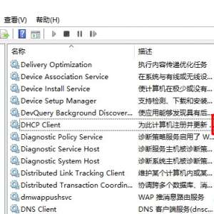

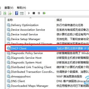

(2)、在“服务”设置界面中,拖动右侧的滑动条,找到“DHCP Client”选项。
在服务中找到Win10的 DHCP Client 选项
(3)、然后查看右侧“状态”选项下的显示情况,假如显示:停止,如下图所示,请继续后面的步骤;假如显示:正在运行,则忽略后面几个步骤。
Win10的 DHCP Client 复位 停止 运行

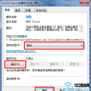

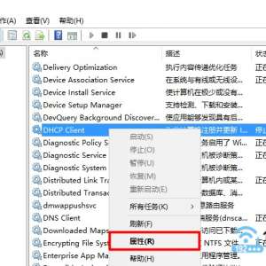

(4)、此时用鼠标右击“DHCP Client”——>选择:属性 打开,如下图
打开Win10 DHCP Client 的 属性
(5)、“启动类型”选择:自动——>“服务状态”下面点击:启动——>点击“确定”。
设置启动 DHCP client 复位

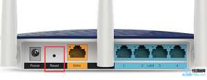

恢复出厂设置方法:
长按【路由器】上的复位按钮10秒以上的时间,就可以把这台【路由器】恢复出厂设置了。
重要说明:
(1)、【路由器】的复位按钮一般在电源接口的旁边,有些【路由器】上的复位按钮在一个小孔里面,需要用牙签、针等细小的物体,才能按到里面的复位按钮。
另外,复位按钮的下方,一般标注有英文:Reset、RESET、Default、RST、WPS/RESET等等,大家在自己的【路由器】中注意查看。
把【路由器】恢复出厂设置
把【路由器】恢复出厂设置
(2)、请确保你还记得你家的 宽带账号、宽带密码,假如不记得了,先拨打运营商客服电话进行查询,然后才对【路由器】进行恢复出厂设置的操作。
