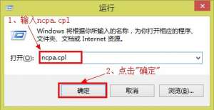

2、在运行程序里面输入ncpa.cpl—>点击”确定”(或者按键盘上面的回车键)。
win8运行程序中输入cmd命令

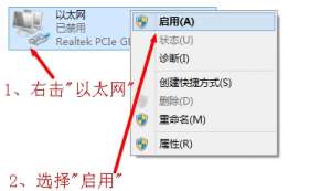

3、假如“以太网”显示”已禁用”,则右击“以太网”然后选择启用;假如“以太网”没有显示“已禁用”,则直接进行第4步。
启用win8系统中的以太网

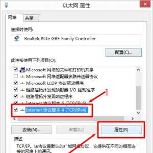

4、右击“以太网”选择“属性”—>选择“Internet协议版本4(TCP/IPv4)”点击“属性”(或者双击“Internet协议版本4(TCP/IPv4)”)。
以太网属性 win8以太网属性中选择ipv4协议

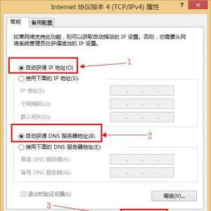

5、自动配置Windows 8的ip地址:勾选”自动获得ip地址”和“自动获得DNS服务器地址”选项点击”确定”
win8中设置自动获取ip地址

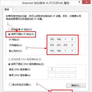

6、手动配置Windows 8的ip地址:勾选“使用下面的ip地址”选项—>在“ip地址”选项后面填写“192.168.1.X(X的取值范围在2-254,这个范围中的任何一个都可以),”子网掩码”后面填写”255.255.255.0”,”默认网关”后面填写“192.168.1.1”—>点击“确定”。
win8系统中手动设置ip地址
