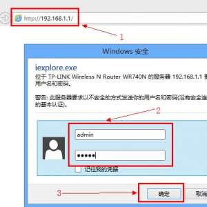

1、进入TP-Link WR740N无线【路由器】管理界面:在浏览器中输入“192.168.1.1”,在弹出的登录对话框中输入用户名和密码进行登录。

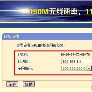

2、更改设置地址:点击“网络参数”---->“LAN口设置”,这是在右侧可以看到LAN口的IP地址是192.168.1.1,子网掩码是255.255.255.0。

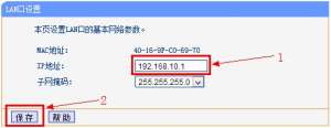

我们把IP地址更改为192.168.10.1,子网掩码不变---->点击“保存”。

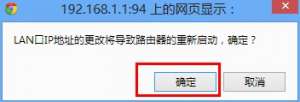

在弹出的重启提示框中点击“确定”

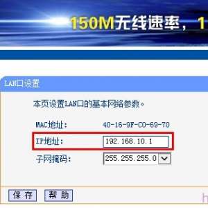

重启完成后TP-Link WR740N无线【路由器】LAN口的ip地址就更改成192.168.10.1了,对应的设置地址也变成该地址了

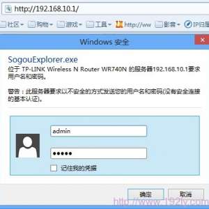

3、重新使用192.168.10.1设置地址登录TP-Link WR740N无线【路由器】
在“网络参数”---->“LAN口设置”---->“IP地址”后面可以看到IP地址已经变成了192.168.10.1了。
