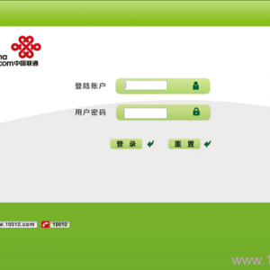

设置无线【路由器】上网时,为什么在浏览器中输入192.168.1.1出现中国联通界面,而不是无线【路由器】的登陆界面?这种情况实际上,是无线【路由器】与中国联通光猫的IP一样,形成了冲突造成的。
输入192.168.1.1出现中国联通
输入192.168.1.1出现中国联通

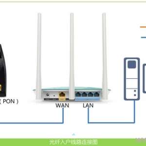

解决办法:把【路由器】的设置IP地址修改为192.168.2.1,这样【路由器】的IP与联通光猫的IP地址就不一样了,然后在浏览器输入192.168.2.1登陆到【路由器】的设置界面,设置【路由器】上网就可以了。

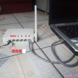

1、断开联通光猫与【路由器】之间的连接,仅让电脑连接到【路由器】(1、2、3、4)口中的任何一个,如下图所示
仅让电脑连接【路由器】
仅让电脑连接【路由器】
2、这时候在浏览器中输入192.168.1.1,就可以打开【路由器】登陆界面了,输入密码,进入到设置界面。
进入【路由器】设置界面
进入【路由器】设置界面

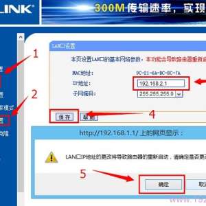

3、点击“网络参数”——>“LAN口设置”——>“IP地址”后面填写:192.168.2.1——>点击“保存”——>在弹出的对话框中点击“确定”。
修改【路由器】设置IP地址
修改【路由器】设置IP地址
4、再把中国联通光猫连接到【路由器】WAN口,然后输入192.168.2.1进入【路由器】设置界面,设置【路由器】上网就可以了。
重新连接联通光猫与【路由器】
重新连接联通光猫与【路由器】
